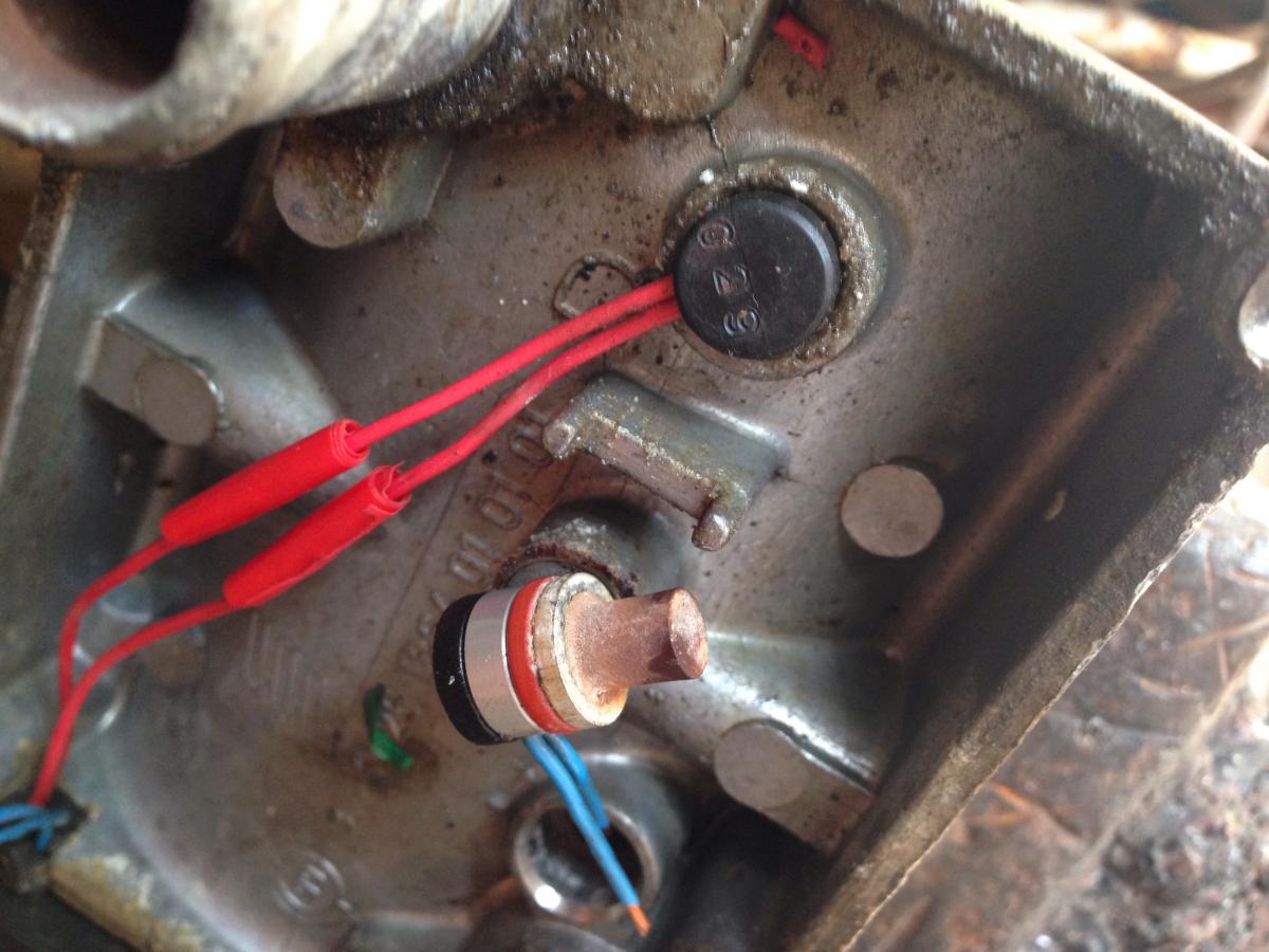

Salutare! Caut pe internet cei 2 senzori de pe Eberspacher d3wz , de pe cazan, cu fire albastre si rosii , nu-i gasesc absolut deloc... Ma poate ajuta cineva cu vreo informatie? Multumesc!
Modificat de adrian touran

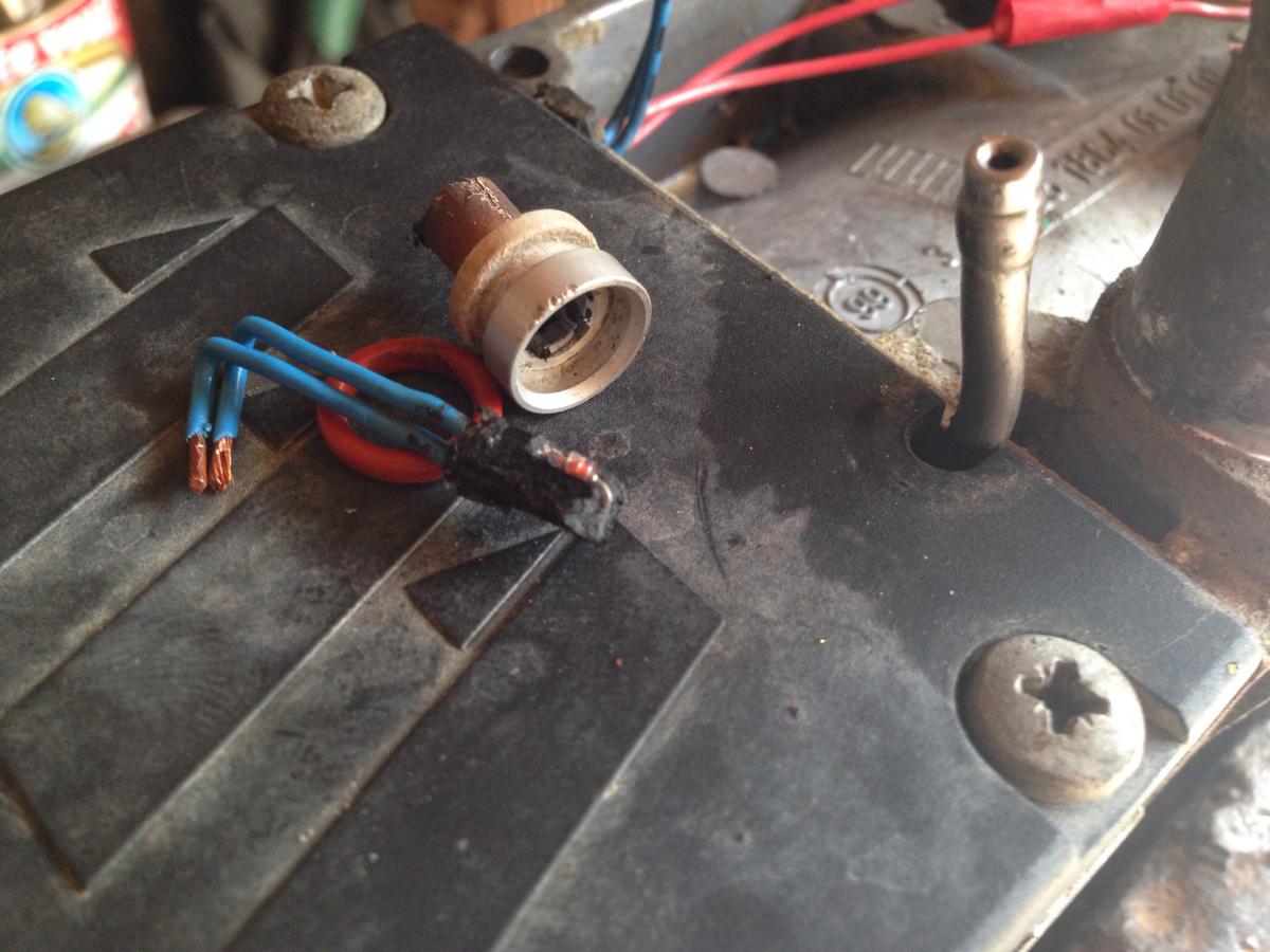

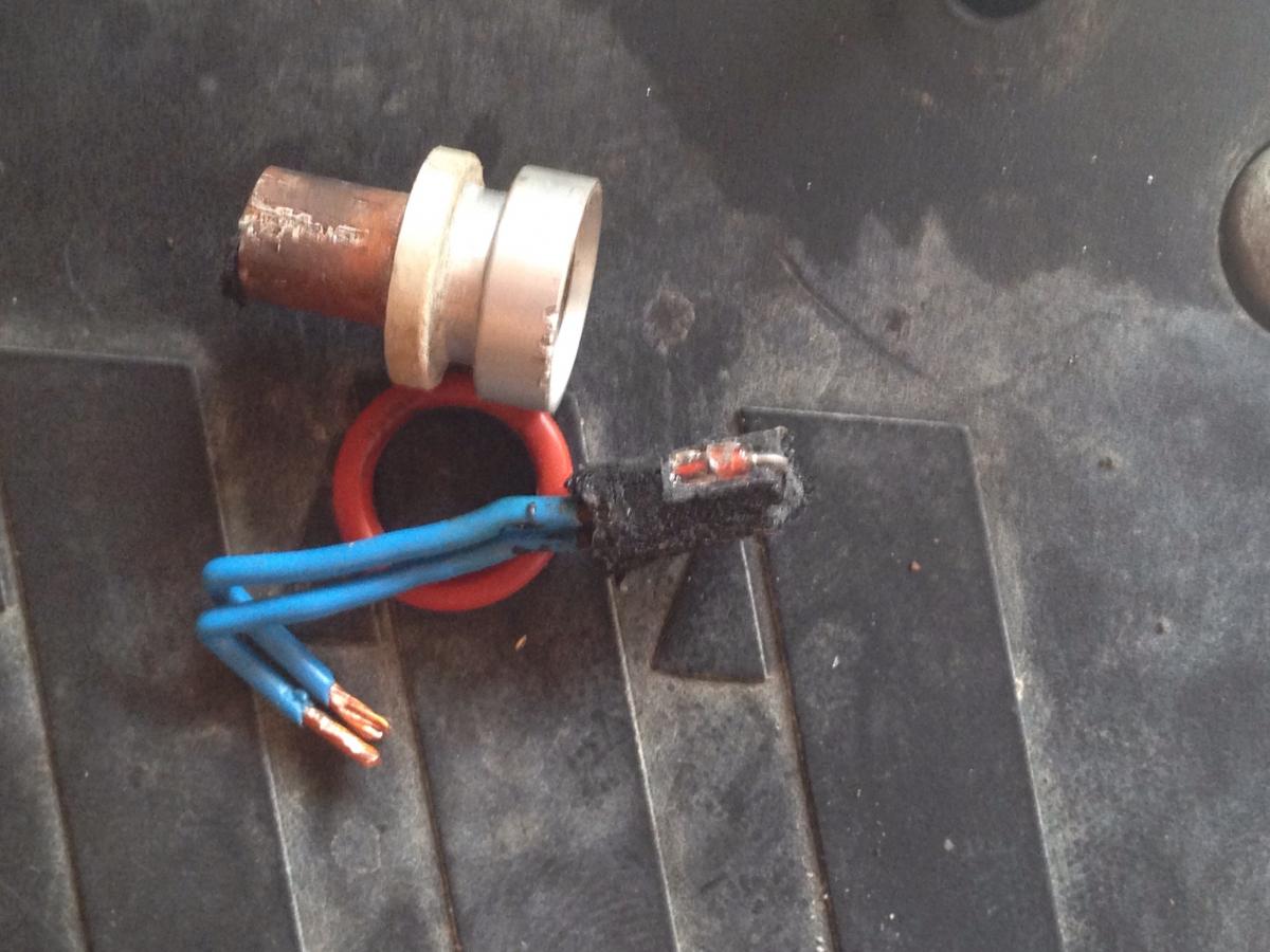

Revin si eu cu problema mea la un Eberspacher d3wz, am depistat senzorul problema G18 (cel cu fire albastre) - pe aparatul de masura arata a fi intrerupt.
 Am cautat sa-i cumpar pe amandoi (vin pereche) si nu-i gasesc pe romania , plus ca sunt f scumpi, si m-am apucat sa-l desfac, am reusit sa-i scot din el termistorul, in ideea de ai pune altul in loc.
Termistori sunt f multi pe piata, si nu  am notiunile despre ei, desi m-am informat. M-ar putea ajuta cineva cu vreo informatie/caracteristica despre ce fel de termistor trebuie sa pun acolo. Multumesc anticipat!

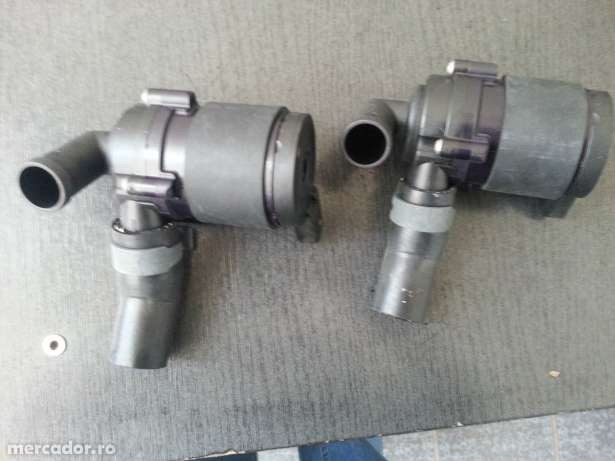

Pompele de apa nu merg cu carbuni, rotorul de la ele este un magnet, iar statorul o bobina alimentata de un montaj electronic.. Daca desfaci pompa in cel mai bun caz poate fi gripata de rugina sau alte depuneri.

Am gasit si am vb, 100 lei perechea, acum nu stiu cat sunt de buni ... Ce uzura au, din cate imi dau seama sunt primii care pica la o asemenea instalatie... Anul trecut am mai schimbat un set pe un termotop V. De pe touran...
Totusi o sa incerc varianta cu inlocuirea termistorului din senzorul respectiva. Atasez si cateva poze poate mai ajuta si pe altii.

Ce bine ar fi dacă n-ar avea cărbuni, nu s-ar mai strica, eu ce am desfăcut, toate aveau cărbuni, chiar și de Mercedes.
Modificat de latzy
Atunci mergi pe varianta asta de la webasto, gasesti la dezmembrazi cu maxim 200lei, modelul asta nu are carbuni.
http://www.fomcoservice.ro/piese-de-schimb-webasto/pompa-recirculare-u4847-130-tt-z-c-p1085/
