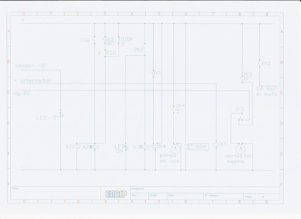

Postez inca o data schema de la tot sistemul pentru a porni sirocoul de la buton sau cu telefonul.Asta in cazul in care nu aveti posibilitatea sa cumparati instalatia originala din germania.Instalatia originala este cu telecomanda si nu prin telefon cum am eu.In poza lipseste doar firul care merge la climatronic,care se ia de la firul care duce alimentarea la siguranta 22.Atentie cand se alimenteaza siguranta 22,sa se dea curent la pinul care merge la ventilator si nu la puntea de alimentare,comuna la mai multe sigurante.Se risca in felul acesta sa se alimenteze si alte lucruri pe acolo pe langa ventilator.Recomand folosirea de diode care sa nu interfereze cu restul instalatiei.Poza nu se vede bine deoarece nu am tus in imprimanta dar indata ce pun tus refac fotografia.

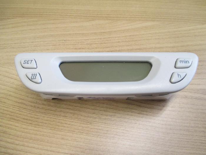

Daca imi comand acest ceas OEM pt Sharan, si leg toate cele 5 fire care sunt in spate o sa pot programa Eperspacherul d5wz care este pe masina din fabrica, sau trebuie sa comand acel kit de 195 eur?

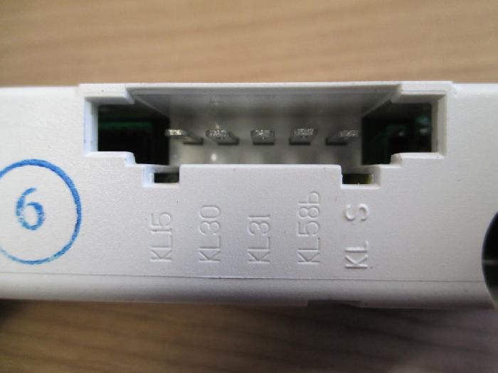

Are cineva o schema electrica unde se leaga firele?

Din cate stiu eu ceasul acesta este pentru sharanurile care au d3wz si nu d5wz.Poate alti colegi au pareri mau bune.

Codul ceasulul 7M3919203 apare pe Sharan de la 2001-2010 cu D5WZ, dar nu am habar cum sa-l leg

Nu sunt acuma acasa,cand ajung acasa iti trimit schema
S-a mai discutat asta mai pe la inceputul topicului, ceasul Acela este pt masinile dotate cu incalzire stationara si din cate am inteles mai trebuie o pompa de recirculare la iesirea din sirocou, inca  o baterie sub scaunul din dreapta (optional), plus alimentarea climatronicului, banuiesc (vezi postarile lui Nelu_24), deci pe langa ceas mai trebuie, practic, o upgradare de sistem.
