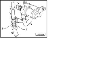

Stie cineva daca la 1.9tdi avem 2 termostate,am cautat dar nu am gasit nimica legat de el,cica face legatura intre partea din fata si spate
post-36318-0-15473300-1418801605_thumb.j
Adriane, sunt trei defapt, unu in fata linga motor, unu la volan, si unu in dreapta pe scaun, ala e mai fierbinte :10[1]:
Numai masinile echipate cu incalzire de parcare este posibil sa aibe inca un termostat in teul de la pompa electrica de apa, eberspraherul au in lista lor de piese si un teu termostatat parca cu deschidere la 70 de grade. Nu stiu sigur daca vw l-a montat.
In mare este posibil sa fie 2 termostate.
Salut,am sters erorile am inlocuit siguranta si acum porneste ,merge 3-4 minute si se opreste.
Ai mai descoperit ceva? Tine-ne la curent
Crocodil,poza e de la un sharan dar 2,8 vr6,eu nu sunt multumit de caldura care o da pe fata pina la 70 de grade antigelu si am inceput cautarile sa vad ce si cum.
Este destul de complicata treaba cu teul cu termostat. Cauta un manual pentru d5wz si otii acolo mai multe infornatii.
