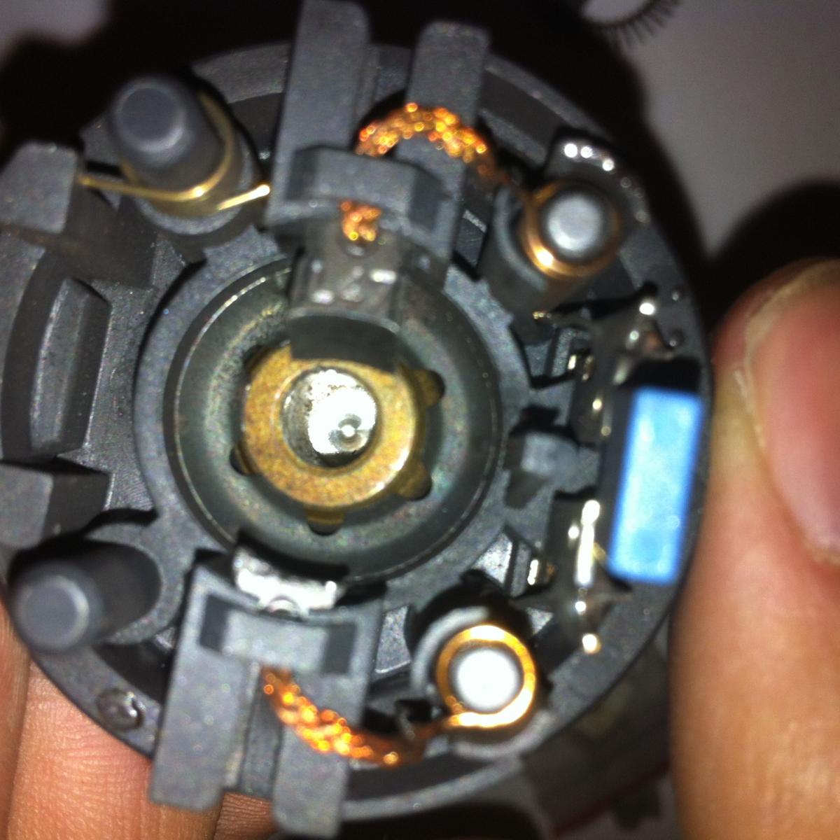

Buna tuturor! ca multi altii, am si eu problem cu pompa de recirculare, aveti careva idee ce fel de carbuni ar fi cei mai compatibili pt aceasta pompa. Va multumesc!
Raspunsul il gasesti rasfoind ultimele pagini din topic.Succes.
Crezi ca nu am citit macar o data topical integral? dar cineva a pus de la un motor de frigider, cineva de uz casnic si nu-s eu foarte lamurit pt ca stiu ca fiecare utilizare necestita carbuni speciali, dar oricum am postat degeaba, trebuie sa fac pana la urma tot dupa capul meu si cartea de chimie si-i mai bine.
carbunii cu dimensiunea 5#5#10-12 mm,si daca gasesti firul sa iasa intro parte nu in spate,desi is buni si cei cu firul in spate.daca nu gasesti de dimensiunea asta iei unii mai mari si ii slefuiesti cu smirghel.
ca sa schimbi carbunii nui nevoie sa dai pompa de tot jos,eu am scos tava aia care acopera filtru de polen ,am scos pompa de pe inele si am dat jos doar corpul cu carbunii,i-am congelat carbuni noi(metoda descrisa aci pe forum) si acu merge ceas ;)

Am rezolvat cu carbunii, am pus de alternator, mi s-au parut destul de potriviti, metoda cu ingetul, e super, felicitari autorului, sper sa functioneze corect. Multumesc  pentru ajutor, acum am problem cu motorasul de la incalzitor, un rulment s-a spart, acum incerc sa fac rost de unul sa-l schimb, desi nu cred ca il gasesc in comert. Toate bune!
