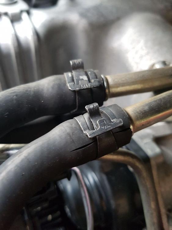

Revin cu o mica intrebare pentru cei care au facut conversia, voi ce furtun ati folosit ?
Momentan nu curge insa n-as pleca la plimbare mai lunga fara furtun de rezerva.
Modificat de strik3ru
Gasesti la mag de piese auto furtun combustibil doar sa fie potrivit pe stut si ceva mai grosut. Sau mai vazusem prin recomandari cel invelit metalic era undeva mai sus precizat.
