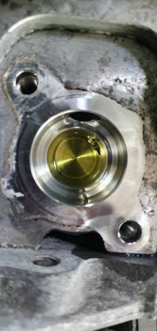

De curand sunt posesor de a4 b8 caha 170cp, provenienta DE, stiam in ce ma bag, fosta fiind un b6 PD, si la problemele posibile ce vor aparea la 2.0 CR, de aceea, am citit integral tot topicul, cap-coada, fiecare poza deschisa, fiecare log/fisier, ca pe o carte, cu mare placere, chiar si la aceste ore.
De indata ce voi ajunge la masina, voi desface mettering valve de pe pompa sa vad daca a produs span si voi reveni cu poze si detalii.

Am si eu un 2.0 CFFB dotat cu CP4. Am vazut problemele cu inlocuirea pompei la acest model, tanand cont de faptul ca are 2 pompe de motorina. M-am uitat si la americani si am inteles ca defectul asta cu spanul se datoreaza faptului ca acea rola care calca pe cama , pistoul de fapt nu are ghidaj si la un moment dat aceasta rola in loc sa fie paralela cu cama se intoace si punctul de contact devine din ce in ce mai mic si presiunea foarte mare , motiv pentru care cedeaza. Am inteles ca nu exista CP4 care nu va ceda la un moment dat.
Am vazut totusi ca exista si o metoda mai buna de a scoate spanul din acea zona fara a afecta injectoarele , explicatii in clipul de mai jos.

Am desfacut pompa CP4 si lagarele sunt de alunecare cu ungere cu motorina. Acum pot sa afirm cu certitudine ca acel bypass va distruge foarte repede pompa pentru ca ungerea acestor lagare va fi cu o motorina stationara in camera arborelui, reaimprospatarea acesteia se face doar prin supapa de siguranta si numai daca scapa pompa de inalata.

Salutare , am un passat b6 2.0 CBDC si la ultimul schimb de ulei si filtre am gasit ceva pilitura in filtrul de motorina. Imi poti trimite te rog un link cu pompa necesara cp3 si tot ce mai am nevoie pt upgrade. Sunt in uk , multumesc.
