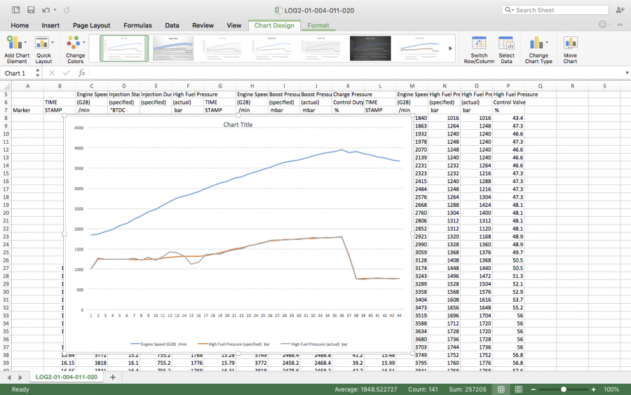

Am facut un log in treapta 4 cam asa arata
racingparts.ro
Ataseaza logul data poti. La prima vedere arata totul perfect.
cred ca la boost preasure, cum am suspectat inainte sa fac logul, e problema totusi
atasez logurile, nu am stiut exact pe ce canale sa fac, am facut pe 4,11 si 20
am fost singur asa ca am mai dat si resume la logul 2 dar sunt convins ca va pricepeti voi sa il descifrati
logul 1 e facut de la o turatie mai mare si nu neaparat WOT
logul doi e facut cum am citit pe aici, WOT de la 1800 rpm la 4000, doar ca eu nu prea am reusit 4000 ca era sa zbor :)
multumesc ca va pierdeti timpul cu mine
LOG-01-004-011-020.CSV
LOG2-01-004-011-020.CSV
racingparts.ro
Presiunea turbo pare sa fie pb zice Ionut dar continuam discutia pe interpretarea de loguri, nu pe acest topic.
