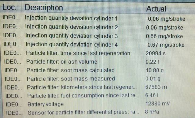

Buna! Am si eu nevoie de o mica parere/confirmare pana sa ajung la mecanic. Sa stiu ce ma asteapta :)
Se da masina Passat B7 Cffb.
Uneori, in sarcina, dupa 2000RPM masina da fum, si se aude un tacanit.
Am verificat intr-o seara valorile injectoarelor cu motorul rece, si in sarcina injectorul 4 ajungea la valori de -1.7, restul fiind valori de aproximativ +0.5, din pacate am uitat sa fac atunci o poza.
Astazi am incalzit putintel masina, la 90 de grade si am facut din nou o verificare, de data aceasta am obtinut valorile din poza atasata mai jos.
Precizez ca in unele momente masina sta la 1000RPM cu ventilatoarele mergand (asta s-a intamplat si astazi inainte sa pun testerul, dar dupa o accelerare, a scazut la normal)
Asadar, vin intrebarile.
Observati ceva suspect la valorile din imaginea atasata?
Din ce am inteles eu din acest topic, probabil un injector imi face probleme la rece, asadar vine intrebarea, am inteles bine?
Multumesc mult pentru rabdare
