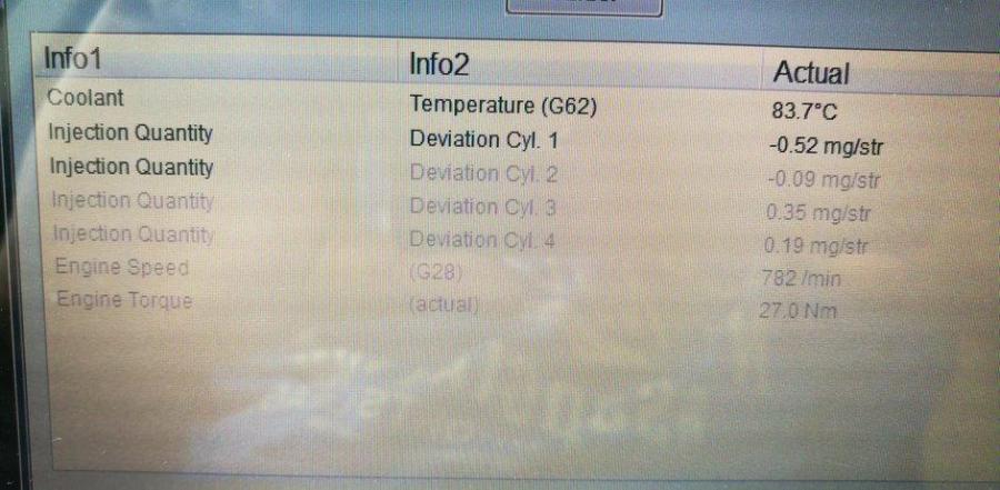

De curiozitate am urmarit si eu valorile injectoarelor cu motorul ajuns la 90*C. Am facut captura atat la relanti cat si la acceleratia maxima permisa in stationare.
Credeti ca ar trebui sa ma ingrijoreze injectorul cu valoarea mare?

acum o oră, identitate78 a scris:
De ce te chinui cu o captura si nu faci un log?
Sunt ok valorile.

Ma refer la un log pe injectoare si nu din.mers ci in stationare in diferite plaje de turatie.
Ai un buton in care scrie log in printscreenul tau.:)

Daca ai valoare mare a compensatie (nu stiu despre ce e vb, ca nu ai scris), ai o problema - uzura, etc - nu te ajuta VCDS-ul
Cu alte interfete, se pot face microcalibrari, la injectoare....dar depinde despre ce vb
Cilindru 3 are un + de 1.8
Marian, e mult... oricum, intai verifica ce se intampla acolo - ori muti injectorul pe alt cilindru, ori faci un test de compresie - ca sa nu-l inlocuiesti degeaba

Salut ! Imi puteti spune cum sunt valorile astea? Golf 6 2.0 2010 235.000 km CFFB

Pareri? Daca accelerez putin, valorile mai scad, insa pe cilindrul 3 am observat valori de 1.1-1.2. Consum ok, regenerari la 3-4-500 km, depinde de mers. Am alimentat ultima data cu rompetrol, aceea mai scumpa.La un log care l-am facut acum 1 an, valorile erau mult mai mici, sa influenteze si motorina? Temp la ulei era la ~70
