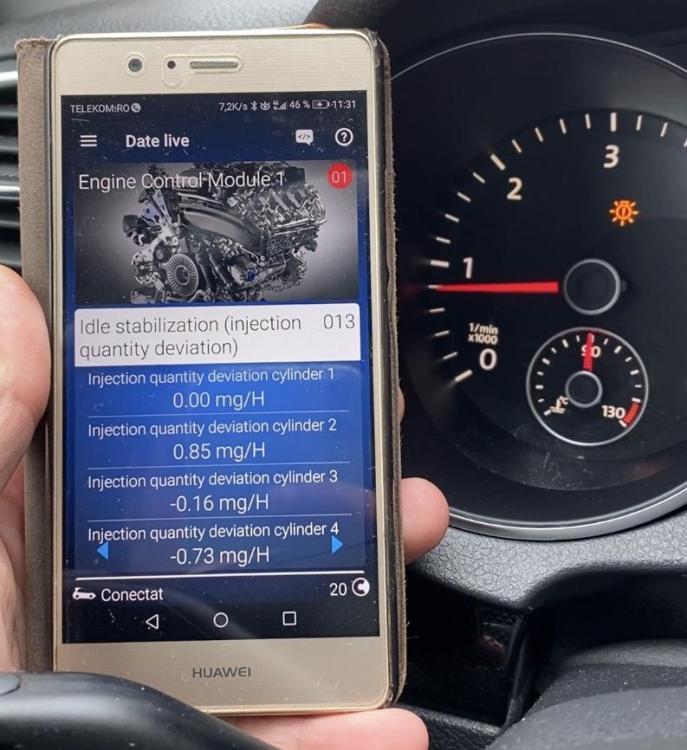

Va salut am un golf 6 2.0 tdi cr cod motor CBDC care dupa ce depaseste temperatura de 60 grade functioneaza neregulat la relanti am atasat si un link cu video.
S-au schimbat electrovalvele N290, N276, senzorul de presiune rampa, cu altele noi OEM si masina se comporta la fel.
Am observat ca dupa incalzirea motorului ,pe engine  in MVB grup 001 in field 2 valoarea "injection quantity" nu este stabila, ea variaza in intervalul 1-4 foarte repede.
Daca se porneste AC si alti consumatori electrici totul revine la norma inclusiv valoarea injection quantity se stabilizeaza la 4.6 aprox.
La scanare nu sunt erori.
Daca cineva ma poate ajuta cu ceva idei, eu ma gandesc sa duc injectoarele la verificat, corectiile in grupul 013 sunt 0, la toate injectoarele.
Masina trage normal nu scoate fum deloc.

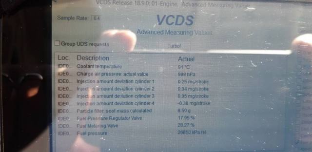

Deoarece am observat ca DPF-ul se incarca foarte repede, la recomandarea lui EEXCALADE am facut o verificare la Injectoare.
Verificarea am facut-o la relanti si in mers cu temperatura motorului pe la 70 grade.
Valoarea maxima observata a fost de 0.88 la injectorul 3 la  relanti dupa ce am mers putin si apoi m-am oprit.
Am atasat log.
Credeti ca e o functionare defectuasa?

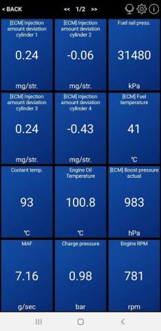

Imi puteti spune si mie va rog frumos daca sunt valorile injectoarelor ok?
Golf 6 2009 CBDC 2.0 110cp
o poza este la relati cealalta la 2000 turatii
Multumesc frumos.
Salut, in ambele situatii injectorul 2 e cel mai oboist.
Dar daca masina merge ok mai poate sa mearga.

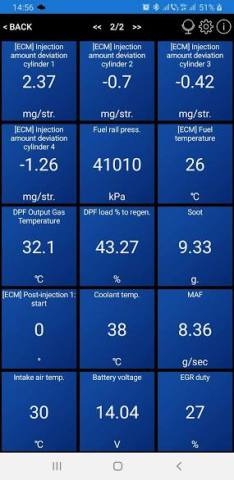

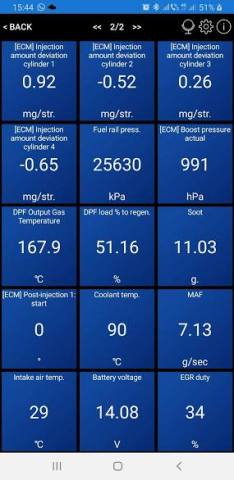

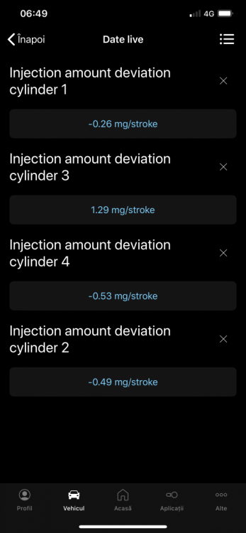

Salutare, baieti! ce ziceti de aceste valori? valorile sunt cu motorul aproape incalzit, undeva la 70 apa. Am ajuns sa verific mai des dpf-ul si injectoarele deorece am reconditionat recent injectoarele, iar de atunci dpf-ul se regenereaza unde la 150 km, fata de peste 400km cat ducea inainte. Sa fie de vina injectoarele? Le-am reconditionat deorece aveam mici balbe si un tremurat foarte tare cand motorul era rece, lucru care predomina si acum din cand in cand. O parere despre aceste valori? As dori sa le dau jos si sa le duc din nou la verificat... Ce spuneti? Multumesc mult! Masina este cea din semnatura. 2.0 CFFB
Modificat de danielnita
Injectorul de pe cilindrul 3 are compensaţia cam mare (alea cu valori mari cu + sunt cu probleme).
De la el ar putea veni si regenerarile mult mai dese?
Este o varianta. Dar verifica si incarcarea DPF ului, poate e spre maxim

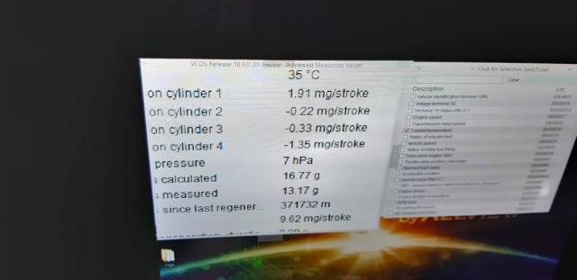

Se da o Skoda Superb 2 , motor CFFB cu 295000 km reali  ( o folosesc cam 80 km zilnic naveta pana la munca  40 % in oras restul exterior )  , ma ingrijoareaza un aspect si anume , valoarea corectiei pe injectorul nr 1 ,in special la rece , ajungr de + 2 .  Motorul functioneaza f bine , porneste bine, nu trepideaza , trage chiar foarte ok, consuma  ok , tinand ca ii 4x4 si DSG , media este de 7,5 litri la 100 km  .
Filtrul DPF,  are oil ash  0.21 l, regenerarile le face intre  270 si 480 km , depinde regimul de mers ( oras, exterior ).
Ce am observat este ca ,in functie de unde bag motorina,  MOL    ( primele 2 poze ) sau OMV , doar cea superioara, corectiile injectoarelor variaza destul .
Credeti ca ar trebui sa imi  fac griji in privinta injectoarelor  ?Sa le duc la  verificat banc, eventual , curatare ?    Este posibil ca , din cauza  oring-urilor , sa nu etanseze corespunzator si sa imi afecteze cumva corectiile ? S-ar merita sa , le dau jos si inlocuiesc oring-urile si saibele ?

PS .  Astazi dupa un drum de vreo 70 km si mai multe opriri si porniri , inainte de a opri motorul in parcarea din fata casei ,valorile injectoarelor , au fost acestea .
     Le-am urmarit un pic si in sarcina   cu temperatura la 90 grade ,    injectorul 1 , intra pe minus  pana la  - 1,4   iar   numarul 4  trece pe + 0,8/0,9 . ( Numarul 2 si 3 , chiar f ok , in toate plajele de turatii si temperaturi .)
