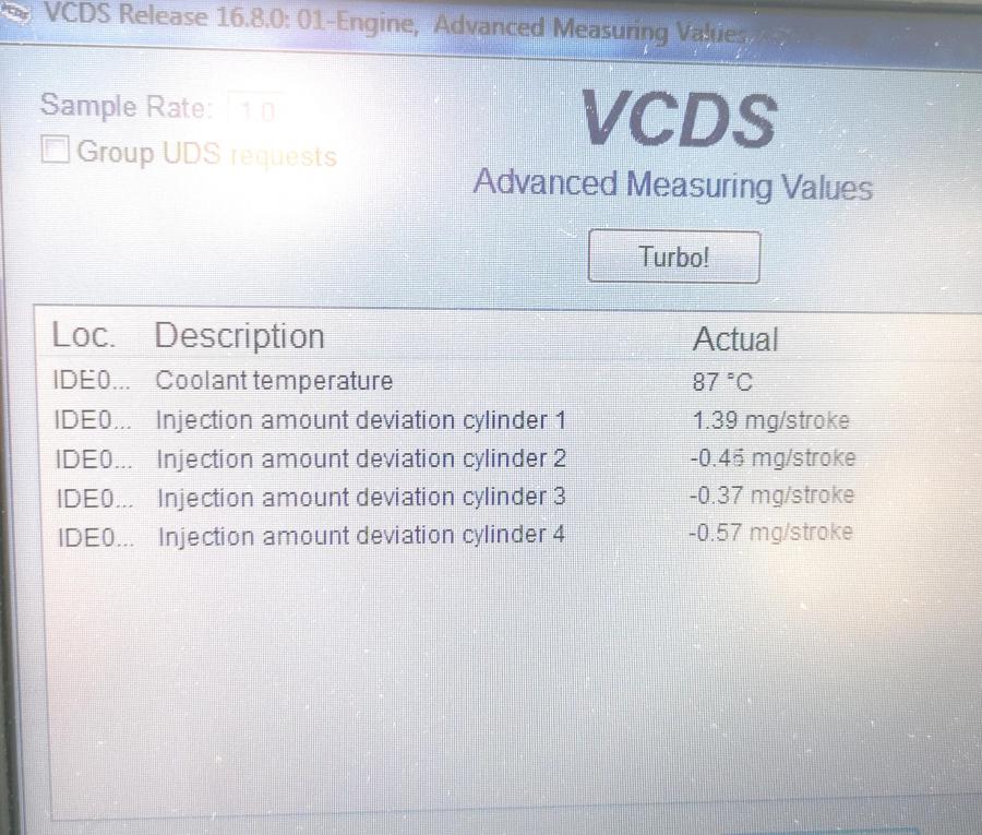

Va salut , ce parere aveti de valorile astea la injectoare la relanti apa 90 grade ,nu sunt diferentele prea mari de la + la -? Este vorba de un passat b7 170cp 2012 dsg va multumesc
dupa parerea mea, ar trebui si parametrul Engine Speed (turatie motor) mentionat tot timpul cand se cere o parere despre injectoare.
Altfel, chiar daca este relanti, poate sa difere turatia si implicit comportamentul injectoarelor.
Relantiul poate fi si la 900 si la 1000rpm, in functie de diferite motive (AC on sau off etc)

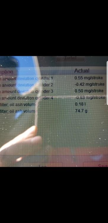

Dragi colegi de forum, putin ajutor. Acestea sunt valorile injectoarelor de la un Leon FR 2.0 TDI 184CP. Pare ca a inceput sa aiba un usor trepidat la relanti. Cumva injectorul de la cilindrul 4 urmeaza sa cedeze?
Valorile sunt la relanti, cu motorul cald.
Modificat de minu94
Nu e o valoare de speriat. Atentie la turatia de relanti, de multe ori urca la aprox 1000rpm fara sa observam, si valorile pe injectoare difera
