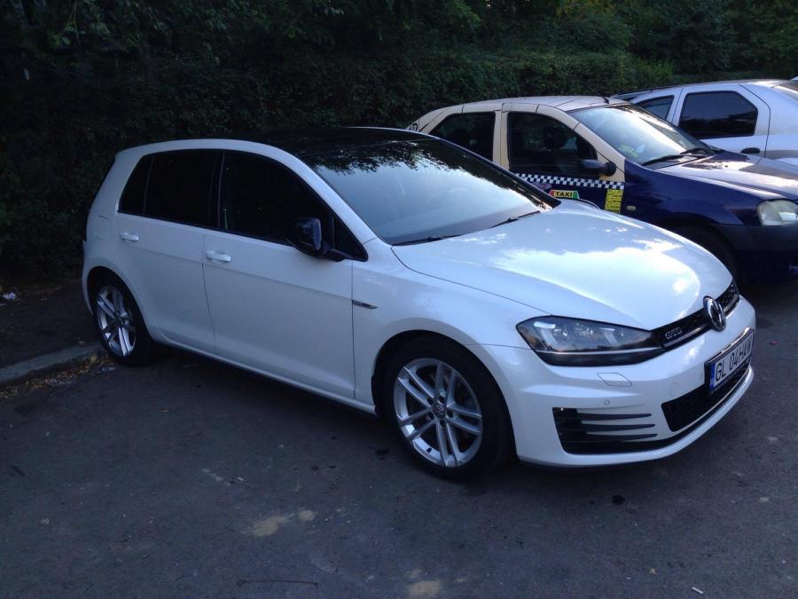

Geniala masina! Sa o porti sanatos, multi km fara probleme si ne bucuram in continuare ca ai ramas cu noi pe forum! ^_^
Felicitari pentru masina! E superba! Sa te bucuri de ea cat mai multi km!
Imi place foarte mult folia de pe cupola si oglinzi. Ma tenteaza si pe mine:rolleyes:.... Ai putea sa ne dai cateva detalii despre operatiune; Ce ce marca de folie e? Cat a costat? La oglinzi a fost necesara demontarea carcaselor? Ce garantie are?

@Andrei_72
Nu mai tin minte ce folie au folosit sincer sa fiu. Stiu ca am cerut ceva de calitate. Pretul pentru infolierea plafonului si a carcaselor oglinzilor a fost 300 ron. Nu am dat mare importanta gatarantiei pentru ca nu a fost un pret mare plus ca nu prea se desface folia la plafon.
Carcasele oglinzilor au fost scoase pentru operatiune. Ele se scot foarte usor, Ca si procedeu .. lasi oglinzile maxim in jos si pe interiorul carcasei in partea de sus se pot vedea 2 urechi care fixeaza carcasa.

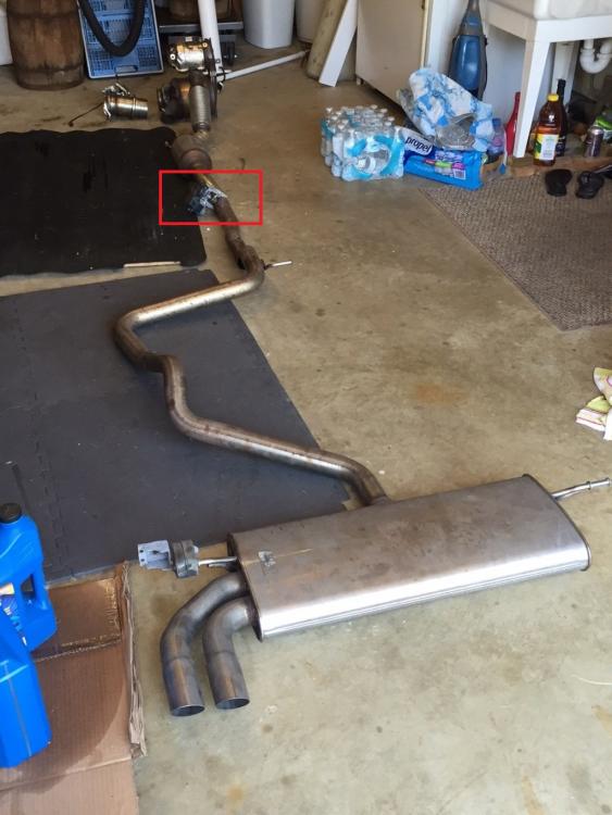

Poate sa ma ajute si pe mine cineva cu o informatie referitoare la piesa marcata de pe evacuare de gtd ?
Ma intereseaza rolul ei mai mult ca orice.
Eu presupun ca este un fel de valva tip fluture care se dechide cand masina este comutata pe modul sport.
Poate cineva sa confirme/infirme lucrul asta?
Modificat de ShadoWzZ
Din ce am vazut pe net, unele GTD au evacuarea cu acel sound generator.. dar nu arata ca in poza. (Care am inteles ca tu il ai deja :-) )
http://www.golfmk7.com/forums/attachment.php?attachmentid=4372&stc=1&d=1426238134
Cand evacuarea e cu valve active, sunt in general langa toba finala, dar diesel fiind nu poate sa fie cine stie ce sunet fara acel difuzor..
Modificat de Bebeee
Ideea e a as fi vrut o evacuare mai generoasa dar nu stiu ce e chestia respectiva. Ma gandesc ca in etka se poate afla exact e e acea piesa. Am sa caut la un magazin de piese ceva explicatii.
Eu am acel generator de sunet dar e cel aftermarket de la kauftek cu buton separat pentru activarea lui.
Multumesc pentru ajutor :)
Multumesc foarte mult pentru confirmare @GTD:)
Ai putea sa imi spui si daca este cumva aceeasi mufa care exista si la Golf R pe fluturii de la toba finala ?
 R-ul vine cu ''Soundaktor'' montat sub parbriz, tobele sunt ''curate'' la CJXC/B
Gasesti in schimb destule solutii aftermarket cu activare la buton sau app pe iphone etc
@GTD Ma refeream ca daca scot evacuarea de gtd si pun de R pana in spate , pot spre exemplu ( ipotetic vorbind ) scoate mufa din valva J883 din evacuarea mea si monta in una din valvele fluture de la golf R , care este prezenta pe toba finala ?
Cum spuneam anterior sunetul este generat artificial la R/GTI Daca vrei sa pui evacuare de R da poti sa adaptezi J883 pe traseu avand in vedere ca ajuta la controlul emisiilor de NOx regen cat , dar nu vad prea mare beneficiu in sunet/performanta in look poate. Valva R-ului devine redundanta daca pastrezi valva de GTD pe traseu.  Depinde ce doresti sa realizezi cu acest mod, daca vrei look de R modifici teava dupa J883 sau daca vrei performanta/sunet  ar merge un dpf out si cat sport + straight pipe

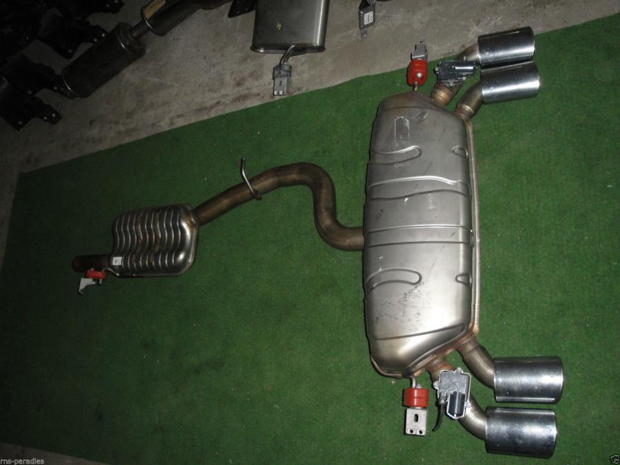

@GTD R-ul are 4 tips-uri din care 2 stau inchise. (cele dinspre exterior)
In Drive Profile, pe profilul "Individual" ai:
  • Engine: Eco / Normal / Sport - Pe sport deschide toate cele 4 tips-uri (atata timp cat lasi si DSG-ul in "S"). Acelasi lucru se intampla si cu DSG-ul in "S" si oricare alt mod activ. Si la fel atunci cand folosesti kickdown.
  • "Interior engine sound" care "regleaza" soundaktor-ul din interior, cu urmatoarele setari: Eco / Normal / Sport
Edit: Uite ...

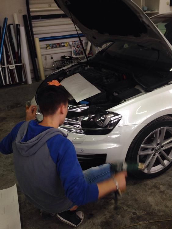

Intre timp am hotarat sa protejez capota si farurile asa ca le-am infoliat in folie transparenta.

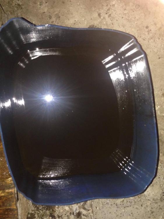

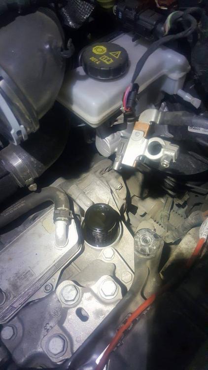

La indemnul mai multor persoane cu ceva mai multa experienta in ceea ce inseaman cutii DSG, am facut astazi (40300 km) schimbul de filtru + ulei la cutie si nu am asteptat pragul de 60 000km cum este indicat de vw.
Pot sa spun ca probabil a fost una din cele mai intelepte miscari si indemn pe oricine sa schimbe uleiul la cutia DSG cu 15-20k mai devreme decat in manual.
Spun ca a fost o miscare inteleapta pentru ca uleiul din cutie arata cam trist, lucru destul de ciudat pentru doar 40k km la o masina noua. Nici nu vreau sa ma gandesc cum ar fi aratat la 60k.
Ca si feeling imediat resimtit este faptul ca totul e mai sinuos. Nu aveam smucituri nici inainte dar .. totul este un pic mai liniar.
Pai nu ar trebui sa te mire, acelasi lucru este valabil si la uleiul de motor, si cand il schimbi la 10-15k este negru.
Legat de intervalul la cutie, e foarte bine ce ai facut. Acum depinde si cat/cum se merge cu masina, in general totusi lumea schimba la cei 60.000 Km. Daca nu aveai probleme, nu cred totusi ca se prabusea cerul daca mai asteptai ceva. Dar clar este mai bine cum ai procedat, nu are cum sa fie altfel ;)
