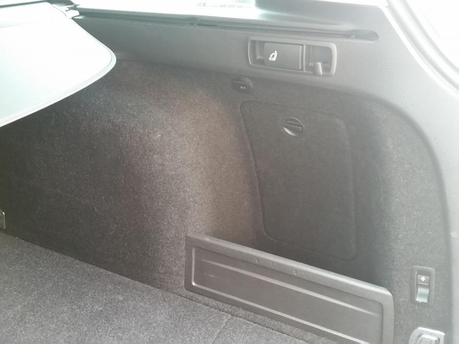

 Sa inteleg ca trebuie sa dau jos tot capitonajul ce se vede in foto?
Aseara am bagat wd40 in inchizatoarea de la haion si nu se mai aprinde martorul din  bord. Doar  bara-lampa de pe haion sta aprinsa.
da, trebuie demontat tot

Iminpoate cineva spune unde e mufa albastra mai exact ? Ca si eu am aceeasi problema
Desfaci capitonajul de pe partea dreapta în portbagaj și o sa o vezi sus, pe langa geam

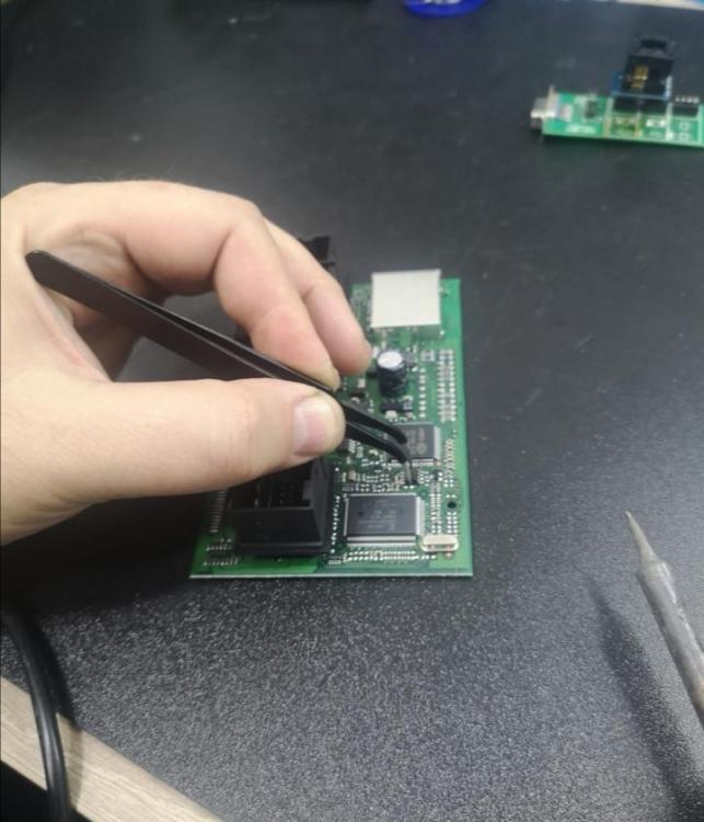

Am un passat din 2011 si nu se deschide haionul deloc. Au depistat ca ar fi din modulul de confort. Am adus 2 module SH cu același cod dar nu reușesc baieții sa le facă să funcționeze. Nici macar contact nu se pune cu alt modul. Am ințeles ca trebuie imperecheat modulul nou cu mașina dar cred ca nici cei de la service nu știu. Dacă mă poate lămurii cineva, va mulțumesc.
Modificat de Pauliuc Marius
Normal ca nu se poate. În modulul confort este componenta de imobilizare. Necesita adaptare, etc. Zic sa schimbi băieții... Deoarece necesita citire eeprom, dat jos un eep de pe placa acestuia, pus în programator, etc. Uite în poze, cam asa se face... Se scoate acel eeprom.. Etc.. Vezi în operațiunile făcute de mine.
Daca se descurca și au cu ce, te ajut cu informațiile necesare
