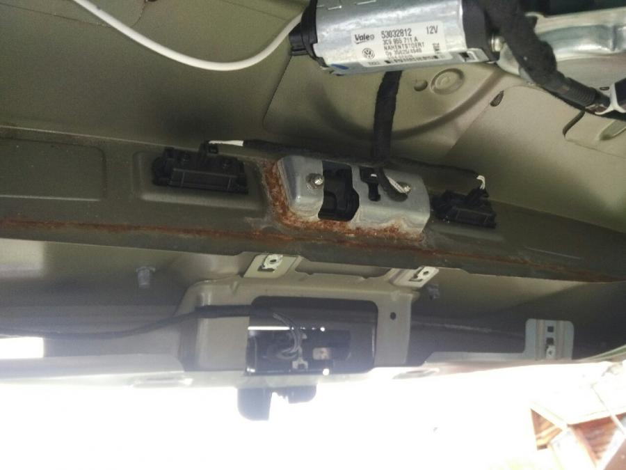

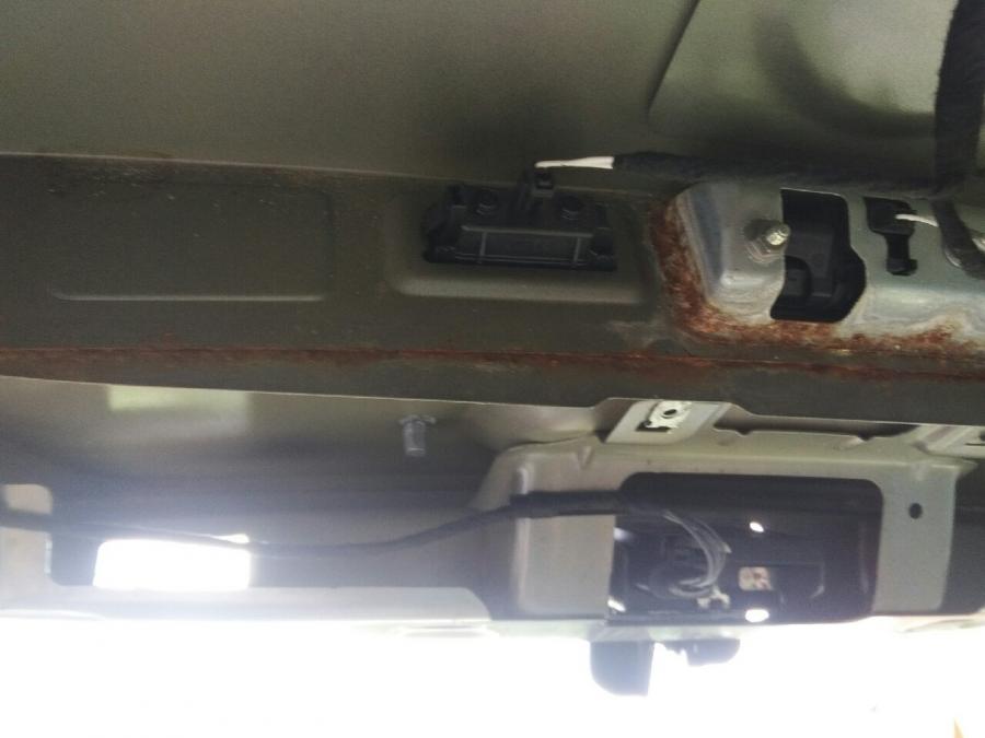

Se pare ca am intrat si eu in randul lumii, defect din categoria "asa face toate", ca si EGR-ul.
Din senin a inceput azi sa caraie si sa nu mai stea inchis portbagajul, verdict schimbam broasca/incuietoarea. Am decis sa fac asta in service, pentru a avea doi ani de garantie.
In schimb ce m-a deranjat teribil de tare este rugina pe care am gasit-o in interior in zona aceea cand am demontat plasticul de pe hayon, e prima oara cand umblu pe acolo, uitandu-ma mai atent este umflat si la exterior vreo 5 mm chiar pe muchia cu manerul. Avand in vedere ce e rugina din interior spre exterior am de gand sa merg pana la capat pentru rezolvarea pe garantia anticoroziune. Cat are Passat B7 garantia anticoroziune si unde pot apela pentru a vedea ce e de facut?
Mersi

La reprezentanta/dealer - dar nu sunt sigur ca vei rezolva ceva.....

Zici ca-s pozele de pe pasatul meu. Acum jumatate de an am avut aceeasi problema, si am gasit aceeasi rugina. Cred ca majoritatea pasaturilor au problema asta (cu rugina) pentru ca mai am prieteni ce au trecut prin asta.
Scriu și la vw România, și la vw Europa și la Nurvil ca sunt celular aproape. De ce nu as rezolva,  istoricul de revizii e la zi la dealeri atât în Germania cât și de când e la mine, și e rugina de la interior spre exterior, la o mașină care acum face 6 ani,  nelovita, care a primit aceasta garanție anticoroziune de noua, indiferent de proprietar. Chiar, cât este, 8, 10 sau 12 ani? Cred ca nici loganul nu ruginește asa repede. Dacă nu rezolvam cu binisorul exista Opc și omologul acestuia la nivel UE. Mersi de sfaturi.

Asteptam feedback. Eu am fost la EuroTehnoGrup la Pitesti pentru o problema asemanatoare. Au masurat vopseaua de pe haion si au gasit 220-230 maxim 240. Au spus ca este haionul revopsit si nu se mai acorda garantie pt asa ceva.
