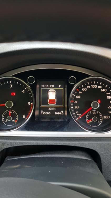

Salutare,  am un vw passat variant 2012 1,6 tdi, de câteva zile îmi apare că am haionul deschis deși el este închis , iar apoi s-a aprins lampa cu leduri de pe haionul din dreapta , iar când încui mașină începe să clipească . Știe cineva ce trebuie făcut ?
