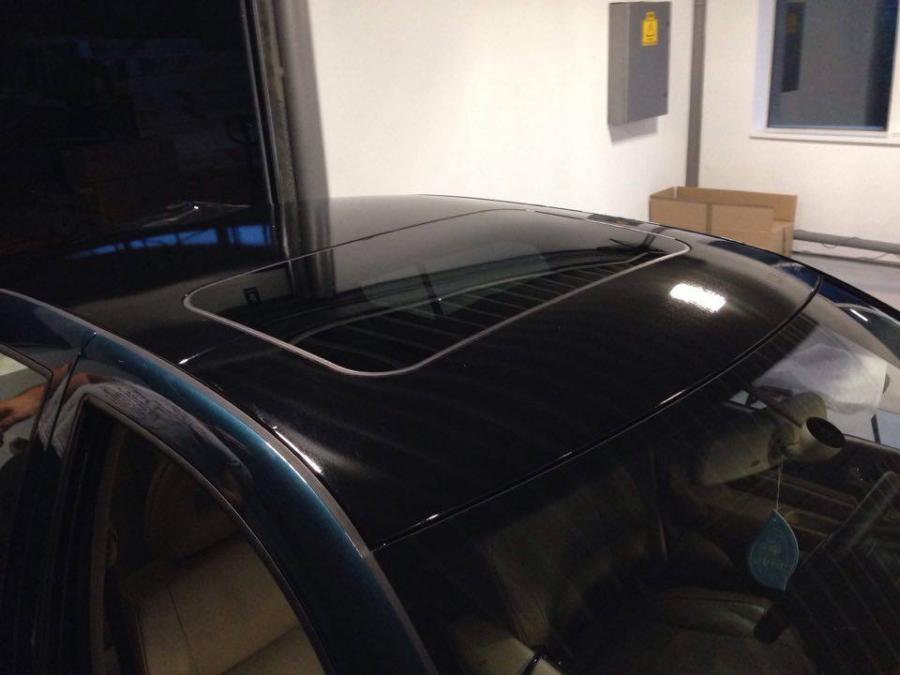

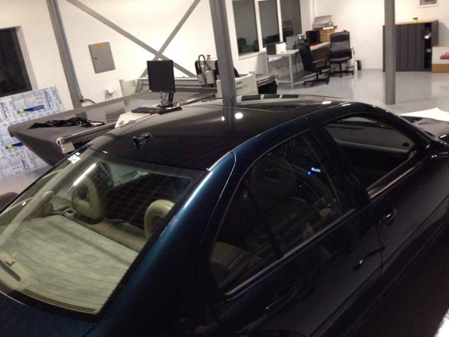

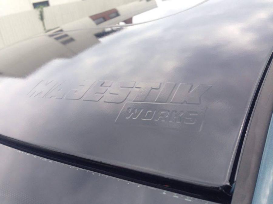

Am reusit intr-un final sa colantez plafonul :D Rezultatul imi place maxim, chiar daca nu a iesit perfect. Negru lucios, urmeaza geamurile negre si stalpii imbracati :)

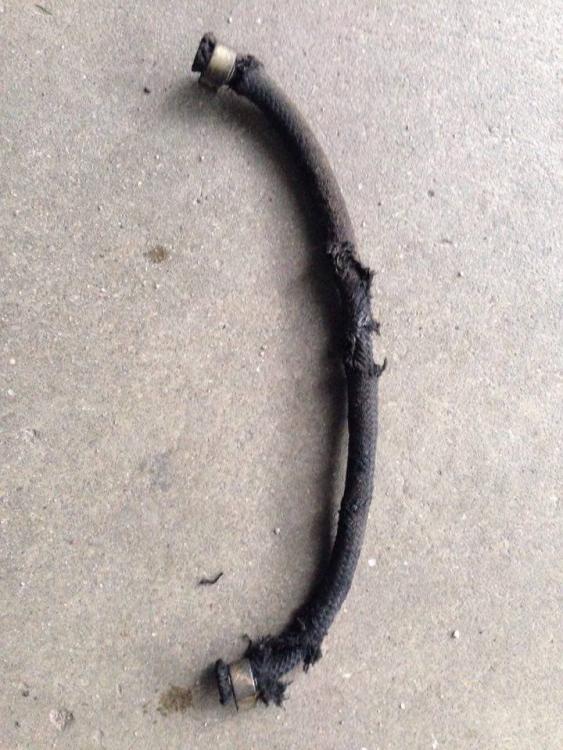

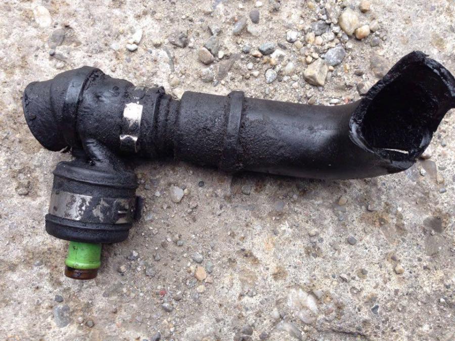

Am schimbat in sfarsit aerisitorul de la blocul motor si valva PCV, erau intr o stare execrabila.... O parte din probleme au disparut, cum ar fi mersul intrerupt in turatii joase, un suflu ciudat dimineata la rece (aici mai intervine si pompa de aer suplimentar care trebuie anulata).
Mi am luat 3m de furtun siliconic rosu de 4mm si am schimbat si furtunul de vacuum de la regulatorul de benzina care la fel, arata execrabil.

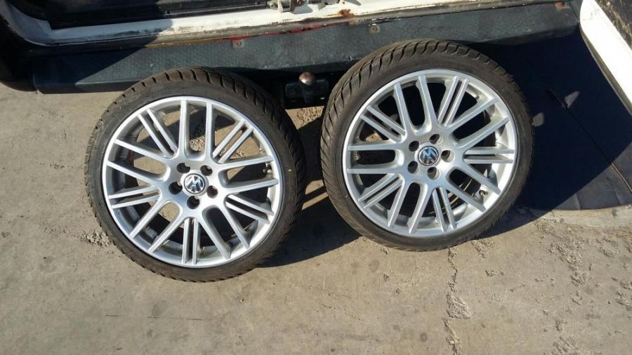

Trebuie sa imi iau cauciucuri de iarna dar cand le-am vazut pe astea.....am facut un efort si nu m am abtinut :))
