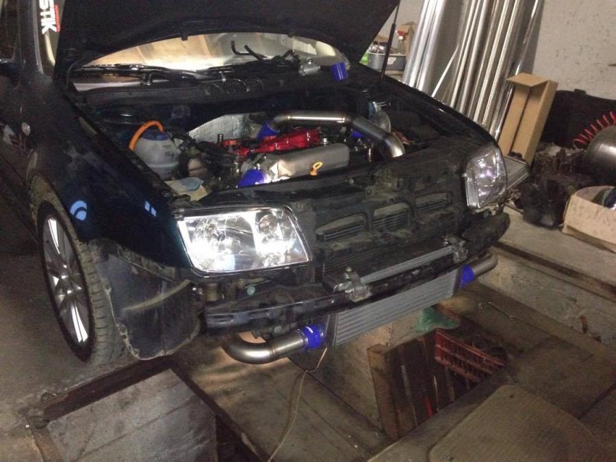

Incepe munca la masina. Luni incepe treaba la traseul de intercooler, am ales 550x230x65 (nu am gasit cu 220 din pacate) si teava inox lucioasa pentru ca ma intereseaza si aspectul :D Pana joi ar trebui sa fie gata. Acum o saptamana a inceput sa patineze ambreiajul ceea ce era de asteptat pentru ca dadea semne de moarte de cand am luat masina. Voi trece la masa simpla si disk cu kevlar. Am gasit deja volant masa simpla la suuuper pret si kit de reparatie la un pret ok. Cu totul ma duce cam 900 de lei, volant + placa, disc si rulment noi + kevlar. Va tine cam 260cp si aprox 400nm ceea ce pentru mine este arhisuficient din moment ce nu vreau sa trec pragul de 240cp si 350nm pentru a proteja internele.

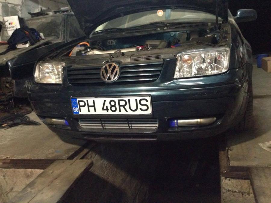

"Interboilerul" este gata ! Sunt foarte multumit de rezultat, a iesit exact cum voiam. Nu am observat nici un fel de lag, tot 1.5 bari face presiune si la fel de repede ca inainte.Urmeaza sa pun si un vcds sa vad ce temperaturi am pe admisie. Cu ocazia asta am montat temporar si un filtru sport ITG, sunetul BOV-ului este mult mai pronuntat acum, se aude excelent :D . Urmeaza bara la vopsit si o prelungire noua.

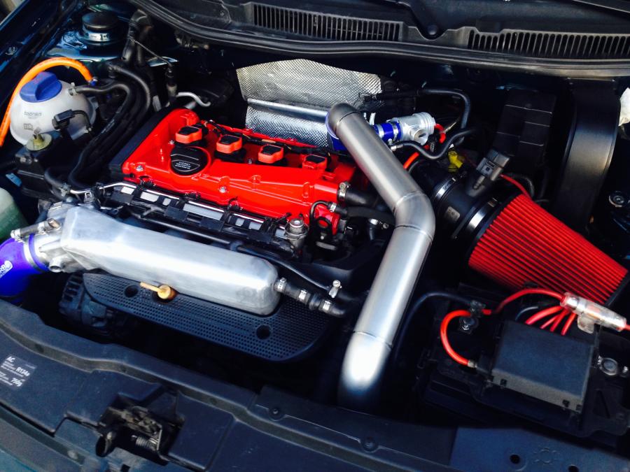

Am schimbat si filtrul de aer, am trecut la KN conic :D

Chiar foarte bine :D
