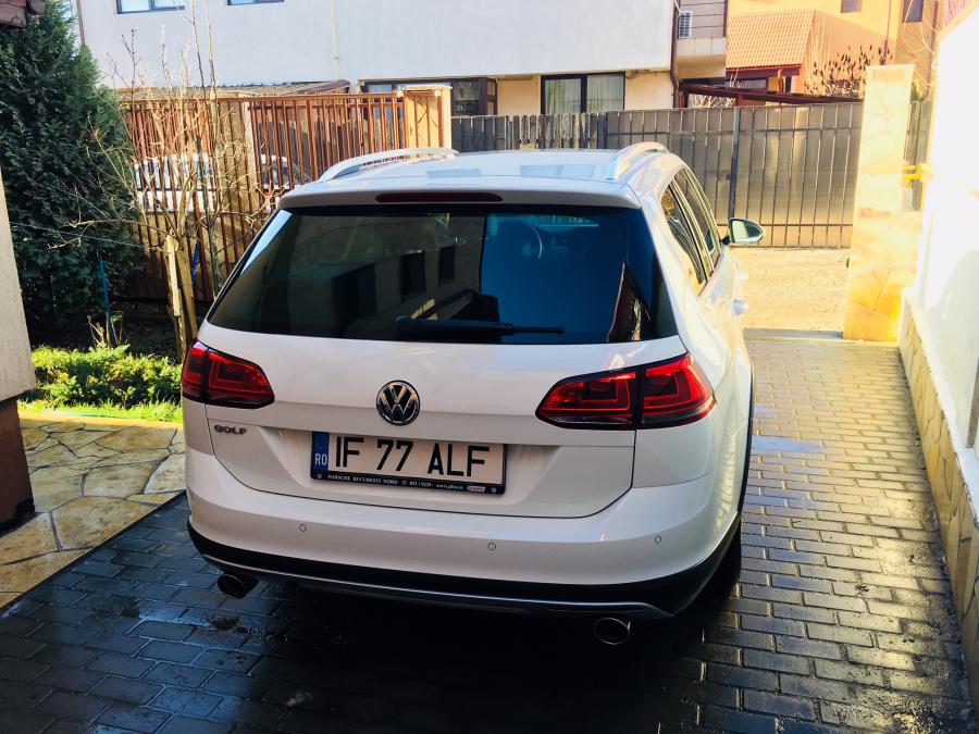

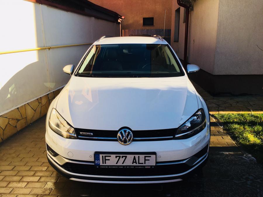

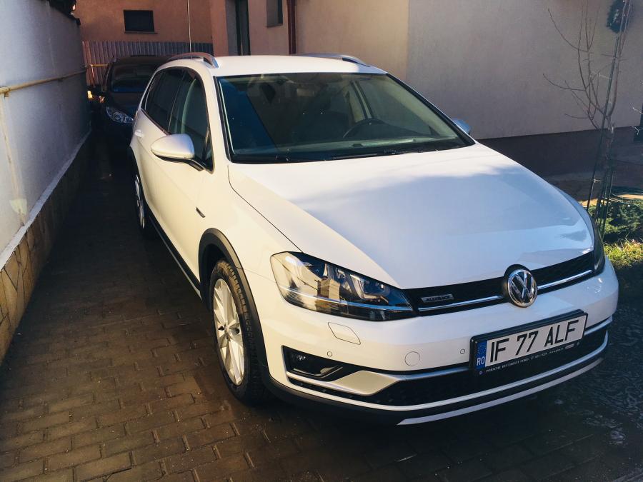

De Sarbatori am facut-o curata :)
Sarbatori Fericite alaturi de cei dragi !

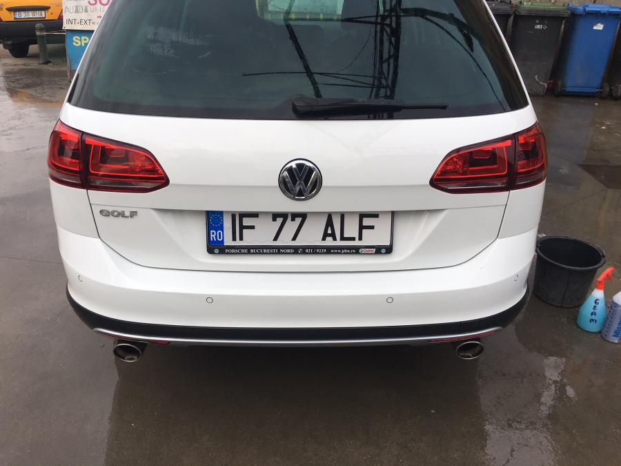

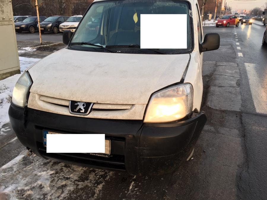

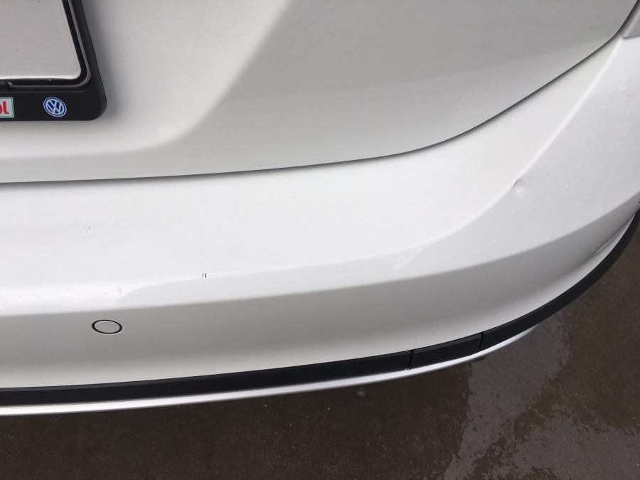

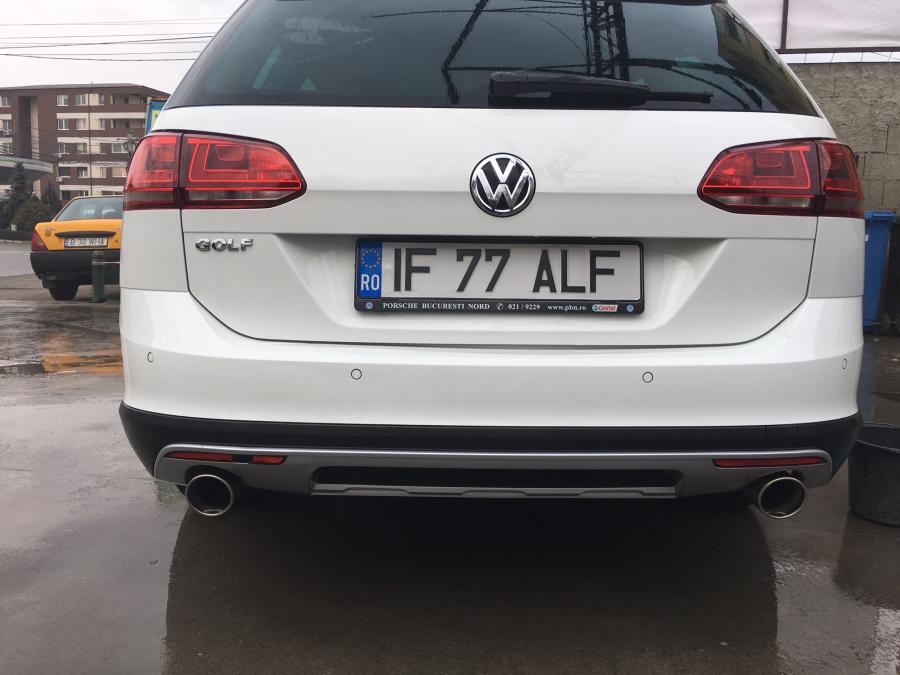

Peugeot Partner vs Golf Alltrack = 0 - 1
Daunele sunt mici fata de ceea ce ma asteptam, impactul nu a fost chiar mic..eu fiind oprit la trecerea de pietoni..
Voi face reparatiile pe Casco-ul meu, cu regres la Euroins. Desi probabil ca nu voi merge la reparatie pana la primavara. Cred ca nu voi acea ce sa fac decat sa insist pentru schimbare bara spate + revopsire integral, inlocuire difuzor aer spate, inlocuire bandou spate.

Evacuarea nu are nimic, nu pare sa fi fost atinsa. Este acoperita oricum la nevoie, am undeva la +1000 EUR in modificari care sunt acoperite by default din cate stiu.
Ma uitam ca ursu la prima poza ... si pana la ultlmia nu mi-am dat seama de dauna ... de revopsit ti-o vor revopsi, asta e cert. De schimbat ...
Nu as fi foarte convins ca nu i-o schimba...depinde de ceea ce e pe dedesubt. Eu am avut un accident iarna trecuta cu una care a intrat in spatele masinii, cu un 15-20 de km/h maxim, si la suprafata daca te uitai nu era decat putin zgariat ornamentul argintiu de sub bara si numarul si suportul de numar care au fost facute praf, in rest totul era impecabil. La constatare au gasit rupte "urechi" la toate cele 3 parti din care e formata bara spate la Xperience( la fel cum e si la Alltrack). Asa ca s-au inlocuit toate cele 3 componente din care e formata bara. Ma rog, a fost ceva show cu asiguratorul vinovatei pentru ca nu concepea cum sa fie atatea de schimbat cand pe afara de abia de se vedea ceva.
Bafta si sper sa nu fie nimic rupt la tine dar la cum arata peugeot-ul, m-as mira sa nu fie nimic pe dedesubt.
Pai si infundatura aia de 1cm2 cum o repara? Ca eu nu accept sa imi umple cu chit , iti dai seama. Da, ramane de vazut daca in spatele barei e ceva afectat ori ba... In mod normal nu as vrea schimbare neaparat, dar nu concep chit sau alte tampenii pe masina.

Inainte de a merge la constatare, fa singur o constatare pentru evacuare. Ori o urci pe canal si faci inspectie vizuala, ori - impreuna cu un prieten - testezi etanseitatea astupand cu palma concomitent cele 2 tipsuri, cu motorul pornit. Daca nu face presiune, inseamna ca ai o fisura undeva si trebuie "sapat" pe traseu... sper sa nu fie cazul, dar musai verifica, pentru ca in mod clar a fost soc pe tipsuri. Ramane de vazut cat din el a fost preluat de prinderile alea cauciucate ale traseului de evacuare
Multumesc tuturor pentru recomandari.
Azi am fost la constatare. Pot spune ca in sfarsit vad ca avem si noi civilizatie (Allianz): n-am completat nimic cu pixul, n-au completat nimic cu pixul, am dat cu degetul de cateva ori peste o tableta :) ca si semnatura, foarte tare (aveam amiabila facuta, normal). Mi-au trimis nota de constatare si avizarea de dauna pe mail, o sa ma duc cu ele la ce service vreau si aia e, super tare. In sfarsit servicii de secolul 21 si la noi, deci..se poate !
Vis-a-vis de ingrijorarile voastre (si ale mele), la service se va face o alta constatare suplimentara: dat jos bara si vazut ce e pe acolo, verificat evacuare, etc.. Daca e nevoie, ce nu se poate repara se va schimba. Oricum insa, va dati seama ca nu repar nimic pana nu trece iarna, nu ma grabesc, si asa aproape ca nu se vede nimic.

Am facut si reconstatare pentru accident. Bineinteles ca piesa din plastic de sub bara era sparta. Se vor comanda piesele necesare si sa vedem cand o sa ajung pentru reparatie..
