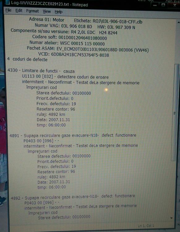

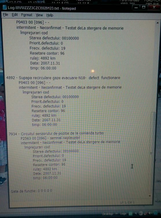

Poate sa ma ajute cineva cu erorile astea, una stiu ca e de la egr, dar cealalta ?
Nu scrie clar ce e acolo? actuatorul de la turbina.
Si limitarea de functii aparuta datorita defectelor la egr  si actuator.
