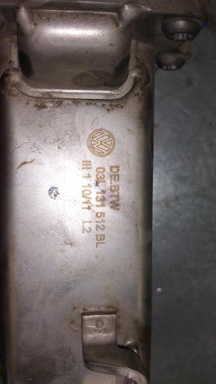

cristian vitalia
Modelul de EGR care a fost pe mașină, cu BL în coadă 2011. Încă sunt în service, să văd cum funcționează după montare.
Eu intai intreb daca pot sta langa masina in service. Nu stau, nu fac revizia la ei. La iasi cunosc pe cineva si ma lasa sa stau langa masina cat vreau. Lucrul acesta imi place si ma duc la ei de fiecare data.
Asteptam vesti dupa montare EGR.

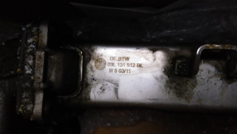

Asa arata si EGR-ul meu care a fost pe masina, tot cu BL in coada.
cristian vitalia
Am terminat de montat EGR-UL. Am stat lângă mașină de la început pană la sfarsit, m-au lăsat(la Augsburg Militari ) - o să mai merg la ei. Pe drum spre casă, adica vreo 8 km a funcționat foarte bine mașina, chiar trage mai bine acum. L-am luat pe cel vechi acasă, poate reușesc cumva sa-l repar. Sper să nu mai am probleme cu noul EGR...O să mai scriu aici dacă mai apar probleme.
Pai vezi..deci nu era cl cu DQ.. informasei gresit.bafta
