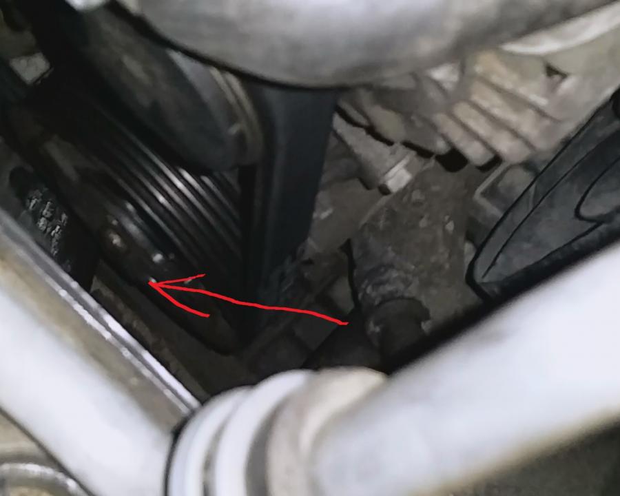

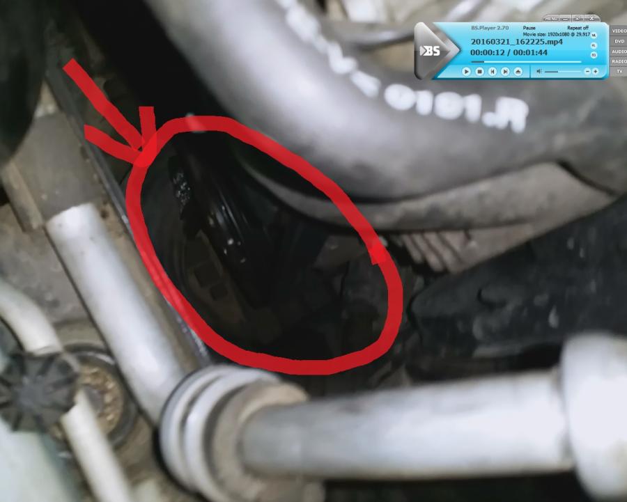

Astazi, la cateva zile dupa schimbarea EGR, cand am ridicat capota am observat ca cureaua de la alternator era umeda, unsa cu ulei cred.
Are cineva idee de unde ar putea curge. Sa  fie de la montarea defectuoasa a EGR ????   Atasez si  foto desi nu stiu cat de concludente sunt ?
Posibile cauze??  Trebuie schimbata urgent cureaua, existand pericolul ruperii acesteia?
