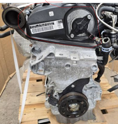

Astea sunt codurile de motor, cel mai smecher este DNKA de pe VW Taos de US, ~118KW cu cutie cu convertizor :)

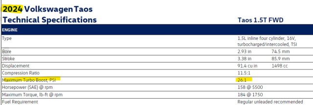

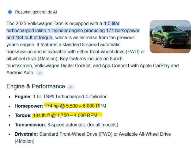

Revin, cel mai tare 1.5TSI este pe VW Taos de US care are mai multa putere decat cel vechi.
Are 174HP la 5500, eu zic ca au pus o turbina mai mare, la cel vechi din 2024 (158HP) scrie ca presiunea maxima e 1.8 bar (la cel din 2025 nu am gasit).
Ce mai interesanta informatie e ca are acelasi cuplu maxim de 250Nm dar de la 1750, oare care o fi explicatia ca au limitat cuplul? Poate EGT-ul care ar avea legatura cu NOx-ul?

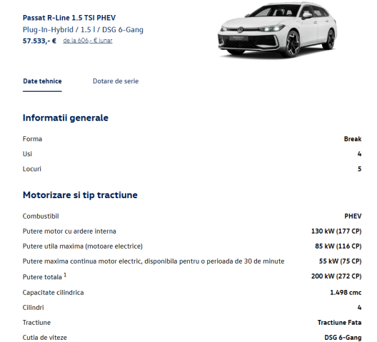

Exista si la noi in configurator Passat B9 cu 1.5TSI de 177CP + motor electric ce insumeaza 272CP
2025
2024
Nu cred ca e limitat cuplul in vreun fel. Cam atat au reusit sa scoata dintr-un 1.5 in configuratia normala de zi cu zi. Ce au facut in schimb in plus in US a fost sa ajusteze curba de cuplu si sa scoata 200Nm-220Nm in intervalul 5500-6000rpm. Probabil s-au folosit de presiune (wastegate si geometria turbinei), amestec si mai bogat, distributia variabila. Fiind turbina cu geometrie variabila probabil limita e tot 950C. Normele SULEV2 din US sunt si mai stricte la emisiile NOx dar nu asa stricte la HC si CO. Tin minte ca acum aproape 10 ani, cand se vorbea pentru prima data de 1.5TSI, era in plan si o varianta de 180PS in EU dar a disparut pana la lansare.

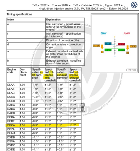

Cel mai simplu e sa dai jos capacul de plastic si sa vezi cum arata cureaua, daca  nu are microfisuri atunci o sa mai duca.
Normal se schimba la 8 ani sau 200.000 km.
Recomandat e sa o schimbe cineva care sa o faca in tolerantele alea foarte stricte de 1 grad (sau daca nu umbli la pinioanele de la axele cu came sunt sanse de 50% sa ramana in tolerante).
Vezi poza de mai sus (cea cu codurile de motor).
