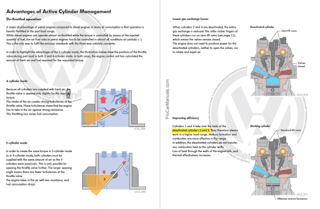

58 minutes ago, halamadrid said:
Eu vad altfel,  uzura mai mica la cilindrii care se "odihnesc".
Nu am gasit informatia daca cei 2 cilindri care  raman functionali cand intra ACT sunt de fiecare data aceeasi, sau se rotesc, gen 1-3, 2-4.
Nu vad cum sa intre ACT cand urci in rampa si ai nevoie de cuplu, nu sunt intrunite conditiile.
Partea cu rotire cilindrii parca exista la Aston Martin.
La 1.5TSI evo1 si evo2 functioneaza permanent cilindrii 1 si 4.
Se dezactiveaza intotdeauna cilindrii 2 si 3.
