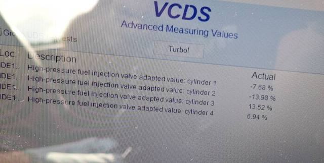

Sunt posesorul unei Skoda Octavia 3 fl 1.5 tsi DADA. Am luat-o la 198k km din Germania. Nu am fost fizic sa o vad. Adusa acasa, dupa ce i-am facut revizia de ulei si filtre. La primul drum, mi s-a aprins check engineul si s-a stins. Am pus testerul pe ea, misfires pe cil 2 si 3 si random misfires. Am inlocuit bujiile si cele 2 bobine si face la fel.
Are si un cosum destul de mare. Cu un plin am facut 660 km mers pe autostrada cu 130 km/h.
Am avut numai Skoda Octavia pe motorina de la 2 pana la 3 fl, toate 2.0 150.
Mie nu imi place cum trage, se duce in 4000 de ture, dar nu are zvacul ala ca la motorina, sau poate fi din cauza rateurilor de pe cilindrii?
La ce sa ma astept cu aceste erori? Act-ul intra pe cil 2 si 3?
Are versiunea de soft 5471. Sa ii fac update la ultima versiune?
Modificat de bogdan_vw_11
E benzina, du-l peste 4000rpm si tine cont ca are acceleratie liniara, nu te pacaleste cuplul mai mare de la Diesel. Puterea e tot de 150CP, ca atare nu are cum sa traga mai slab, in realitate.
bogdan_vw_11
Ok  o sa ma obisnuies  cu benzinara...
Atasez o poza. Este ceva in neregula?
Il duce degeaba daca e defect.
Posibil, dar benzina se conduce diferit fata de Diesel.
bogdan_vw_11
Mașina trage, doar ca dusa in turatii si trage liniar.
Un mecanic mi-a zis ca ar fi din cauza ACT-ului care cauzeaza uzura si ar distruge tachetii si axele...
A schimbat cnv recent distributia? La cat ajunge costul final?
Fa un topic dedicat, posteaza un full scan de vcds. Acolo o  sa primesti sfaturi. Cand ai checkul aprins ceva nu e ok!
