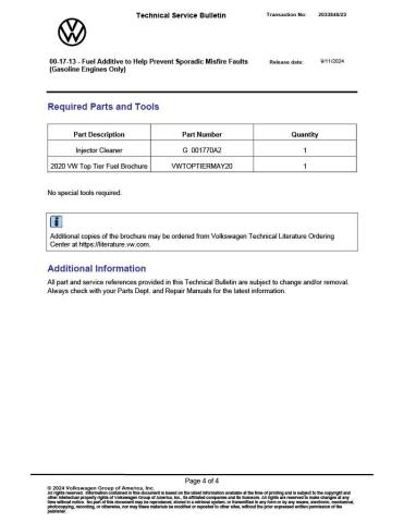

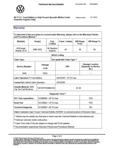

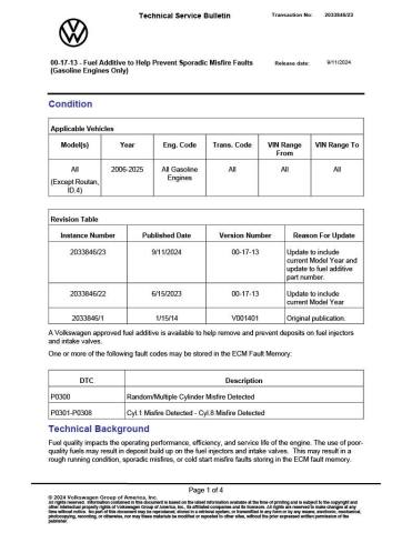

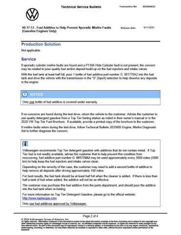

Daca in manualul de service al motorului gasesti ceva de aditivi - pune aici. Cred ca acolo poate fi un punct de plecare.
dnysterian
Volkswagen TSB: 00‑17‑13, aici ar fi ceva in care se recomanda utilizare aditivilor

iar in linkul urmator este locul de unde am luat informatia - https://dot.report/bulletins/11008850?utm_source=chatgpt.com

la peste 150 Bar, injectoarele nu se infunda niciodata. De aia s-a renuntat si la filtru de benzina.
Iar pentru depunerile de pe supapele de admisie... e cam degeaba. Din moment ce motorul este cu injectie directa in cilindru si  nu ai amestec aer-benzina (aditivata cu acel aditiv special) care sa curga peste supape... cum poti spera ca aditivul din benzina va curata si supapele???

Nu e cazul sa ne complicam cu aditivi, in 99% din cazuri, in Romania/UE, benzina este ce trebuie.
Motorul stie sa mearga si cu benzina mai proasta(chiar pana la benzina de 91-92), este acelasi soft pentru tot globul, nu doar pentru UE, ECU limiteaza avansul, daca e cazul.
Am vazut mai sus ca spunea cineva ca nu mai exista filtru de benzina, 100% exista minim 1 filtru in rezervor (lifetime, e doar o sita foarte deasa), la pompa de alimentare.
Important este sa pui un ulei full syntetic si sa il schimbi la 1 an maxim, sa nu faci drumuri scurte, ca sa iti ajunga uleiul la 100 de grade, sa se evapore totdeauna apa si benzina din el.
Si cel mai important: nu subtura motorul, lasa-l sa respire, chiar daca tu ai impresia ca e ok, ca are cuplu, asa se formeaza calamina/depunerile pe pistoane si supape admisie.
Mai rezulta vibratii care ajung in volant cu masa dubla, exact acelasi efect il are si start-stop pentru volant.
Si limitarea de cuplu este tot pentru protectia volantei (nu neaparat protectia  discului sau a faptului ca uleiul 0w20 are hths mic si ca au micsorat palierele vibrochenului fata de 1.4tsi, rezultand o suprafata mai mica pentru pelicula de ulei).
Hai ca am inceput sa aberez si ne plictisim, o zi buna! :)

În acest buletin de service este descrisa procedura de remediere in service prin utilizarea aditivului respectiv atunci când depunerile au apărut din cauza utilizării unui combustibil care nu corespunde specificațiilor din manualul utilizatorului. Deci, nu este vorba despre o utilizare preventiva.
Asta era curiozitatea mea, cobustibilii si aici referire directa la OMV si MOL, sunt ceea ce trebuie sau trebuie a fi ajitati cu un astfel de aditiv, ptr a fi pe placul motorului si a elimina depunerile
Părerea mea este ca toți combustibilii comercializați prin marile rețele corespund cerințelor. Pe de alta parte, eu nu am avut niciodată probleme cu injectoarele de când am masina cu injectoare adică din 1998 și nicio problema cu supapele de când am masina cu injecție directa adică din 2012. Nu ma număr printre cei care cred ca în România benzina nu e de calitate. 99% am pus de la Petrom. Benzina standard 95 cu care se alimenteaza motorul 1.5 TSI este aceeași și la Petrom și la OMV. Cele cu cifra octanica 99 respectiv 100 au aditivi diferiți.
