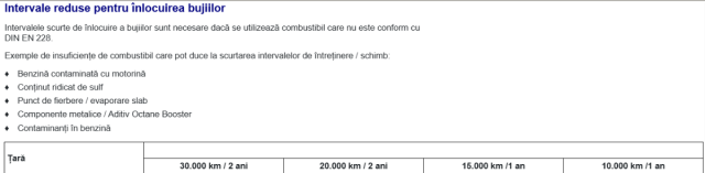

Tarile cu combustibil care nu respecta EN228 influenteaza intervalele de schimb buji, filtre.
România nu mai e pe lista cu mult praf sau combustibil neconform, dar „condiții grele” înseamnă inclusiv condus preponderent urban.

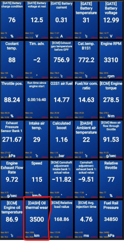

ecu de la motorul de 1.5 stie sa calculeze uzura uleiului (in km), care nu neaparat corespunde cu kilometrajul real :)
Interesant, ca eu am urmarit treaba asta la 2-3 schimburi si in cazul meu pe Seat cod DPBA numarul de kilometrii scazuti era exact numarul de kilometrii parcursi indiferent de regimul de functionare.
Ai regim flexibil sau fix?

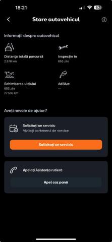

M-ați făcut curios... Uite cum arată la mine, am mașina din luna mai:MySeat.thumb.jpg.0f8b6c8c1e8f354983d1d11ff9c1cfa7.jpg

daca il resetezi din butoane(fara tester) se muta pe FIX, 15.00km.
Si la mine era la fel, din ce tin minte, dar merg mult extraurban, in scenariul optim. Acum e resetat la 15000/an de cand nu mai merg la reprezentanta, nu stiu cum as putea sa il restez la 30000km/2 ani.
