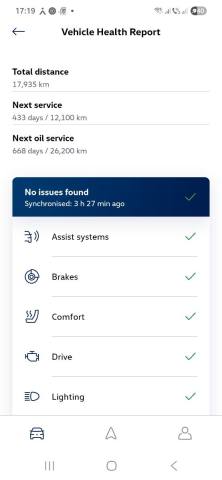

Eu am schimbat uleiul si filtrul la 14k km, primul schimb  de care a beneficiat motorul.
La mine nu a comentat nimeni de la reprezentanta, ba chiar au fost de acord cu decizia mea, mai ales la intervalele flexibile de schimb, asa cum le denumesc ei.
Astea din poza sunt intervalele service dupa prima resetare

se observa ca algoritmul din ECU ti-a scazut de la 2 ani/30.000 km, bazat pe conditiile actuale de utilizare. Daca se imbunatatesc conditiile, o sa revina spre 2 ani/ 30.000

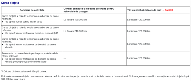

da, manualul nu prevede inlocuire pe toata durata de viata a motorului, in conditii normale de functionare.
am postat eu undeva poze cu o astfel de distributie inlocuita la 250.000 km facuti in 4 ani si nici macar scrisul nu se luase de pe curea, rolele erau impecabile.
Datorita fuliilor triovale la axele cu came, nu se streseaza deloc cureaua.
Piesele de distributie de 1,5TSI se gasesc pe stoc la toti dealerii de piese, primele versiuni de motor au peste 7 ani.
Deci exista cerere, deci se schimba, orice se invarte si are rulment, lagare, se uzeaza in timp.
Romania este in lista tarilor cu nivel ridicat de praf, asta o stim si noi fara sa ne spuna VAG.
Sigur e in lista aceea Romania? Am vazut un manual de mentenanta la G8 si Romania nu aparea in lista. Ce e drept documentatia nu e la zi. Era o revizie din 2021.
RO era trecuta acum ceva vreme in lista tarilor cu mult praf (se subsumeaza si conditii de exploatare grele) , acum nu mai este listata acolo pentru ca si intervalele de service sunt flexibile (nu extinse ca inainte) si masina se cere singura in service in functie de regimul de mers.
Dar in Bucuresti, de ex. cred ca este evident pentru oricine ca praful este la cote nemaintalnite cu atatea santiere, temp in compartimentul motor in zilele caniculare ajunge la valori in afara gamei normale de functionare.
Conditii grele inseamna zone neasfaltate, combustibil prost samd. Nu e cazul la noi.
