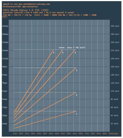

Dinamica imbunatatita la turatii joase/medii. Motorul trage mai bine de jos, iar diferenta este notabila, fara a afecta consumul. Eu tin motorul 1.5TSI doar in Sport. Tine cont ca motorul vine cu o cutie foarte luuuuunga.
da, cutia e foarte lunga, e calculata strict pentru WLTP.
ideala ar fi cutia de pe kodiaq 1.5tsi, e mai scurta pentru ca diametrul rotilor pe kodiaq este mai mare decat pe karoq sau ocatvia.

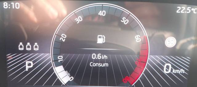

Este cineva care are idee la motorul 1.5 tsi 150cp care este relantiul corect, am vazut ca are momente cand sta undeva estimez la 950 rot/min si cateodata la sub 800 rot/min.
Stiu ca la 1.6 tdi era vorba de regenerare cand statea in jurul a 950 rot/min.
Aici care sunt motivele?
Salut, cam asa e la mine cu motorul cald si fara AC pornit, deci cu un numar minim de consumatori:
Este in parametri si atunci cand sta la aprox 1000rpm.
Posibile cauze:
1. daca este in D si pedala de frana e apasata foarte putin atunci cutia de viteze este partial cuplata si turatia sta la 1000, daca se apasa mai tare frana atunci turatia scade si cutia decupleaza complet, comportamentul l-am observat si la diesel si la benzina si la cutie cu ambreiaje umede si uscate
2. necesar electric iarna, de obicei primii 2-3 km alternatorul incarca mai puternic si atunci motorul va sta ceva mai turat
3. temperatura lichidului de racire daca este foarte rece la primele 2-3 intersectii dar probabil se suprapune cu 2
4. cat de tare trebuie sa munceasca compresorul de AC vara
La Passat B8 scria pe bord la informatii despre start-stop si cand era start-stop dezactivat era si turatia la 1000 si scria pe ecran o lista de motive.
Modificat de sandumbogdan
Exact, de asta am dat imaginea de mai sus unde se vede temperatura exterioara, motorul era cu uleiul la 90 de grade. Daca pornesc AC de ex, atunci am peste 1000 rpm.
La mine la Leon 2019 sta la 700 fara AC si aprox 950 cu AC. Si daca opresc AC-ul nu scade pana nu apas acceleratia o data.
La orice masina moderna turația este controlata de ECU în funcție de diverși parametri.

Gemini. Deci, turatia este controlata electronic si de accea nu exista relantiul "corect".
