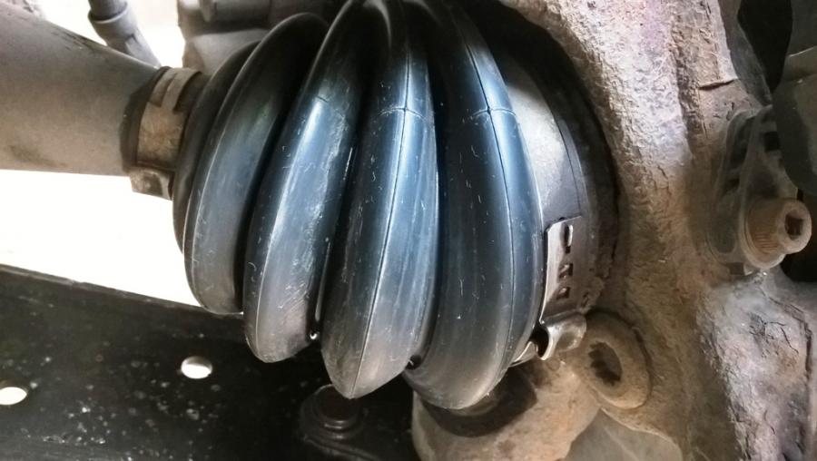

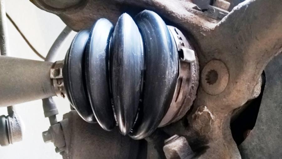

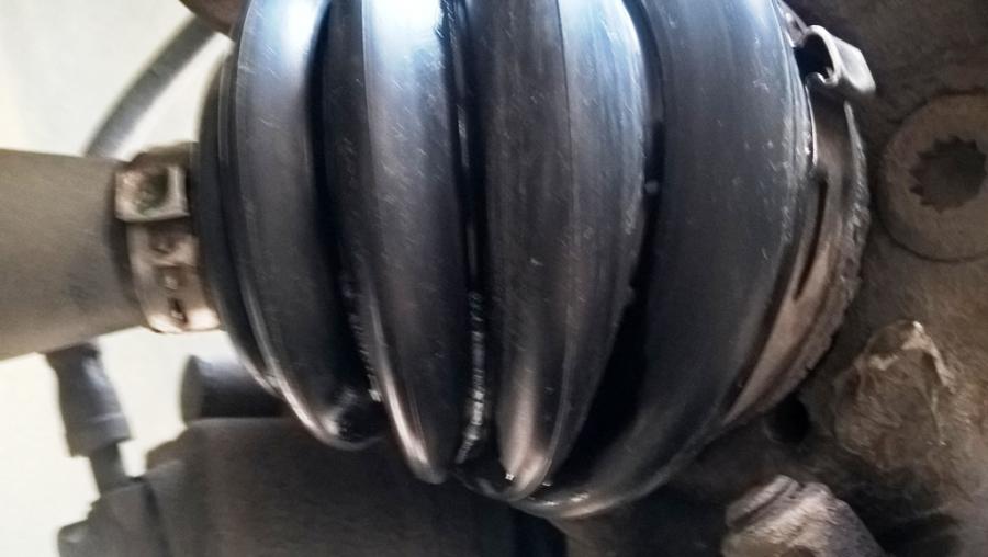

Am ajuns acasă și curiozitatea m-a făcut să dau roata dreaptă jos să mă uit și eu.M-am uitat dacă burduful e crăpat, dar vizual nimic.Bineînțeles că nu face gălăgie decât câteodată ..Am atașat câteva fotografii de la roata dreaptă...poate e cineva care vede ceva în neregulă.
am atasat si  fotografiile .
