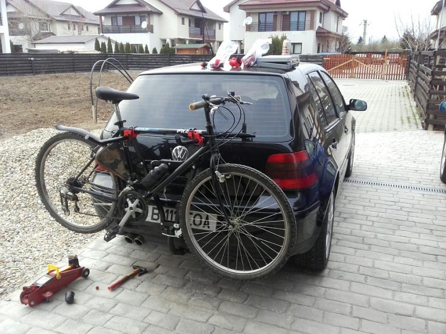

Asa arata suportul cu doar o bicicleta - pare foarte stabil, m-am ridicat cu cele 80+ kg pe el, si nu s-a clintit. Singura chestie - trebuie slabit si rabatat ca sa deschizi haionul, dar e ceva cu care pot trai.

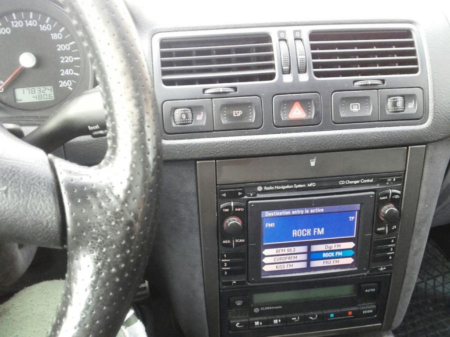

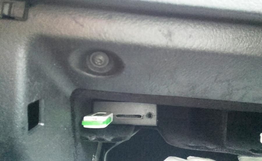

Mfd + interfata usb/ sd/ aux back on.

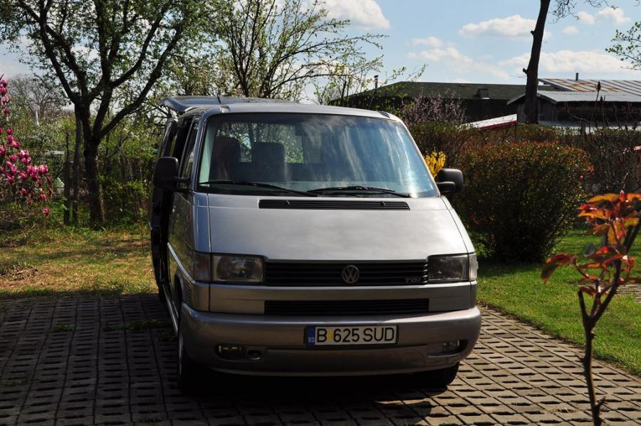

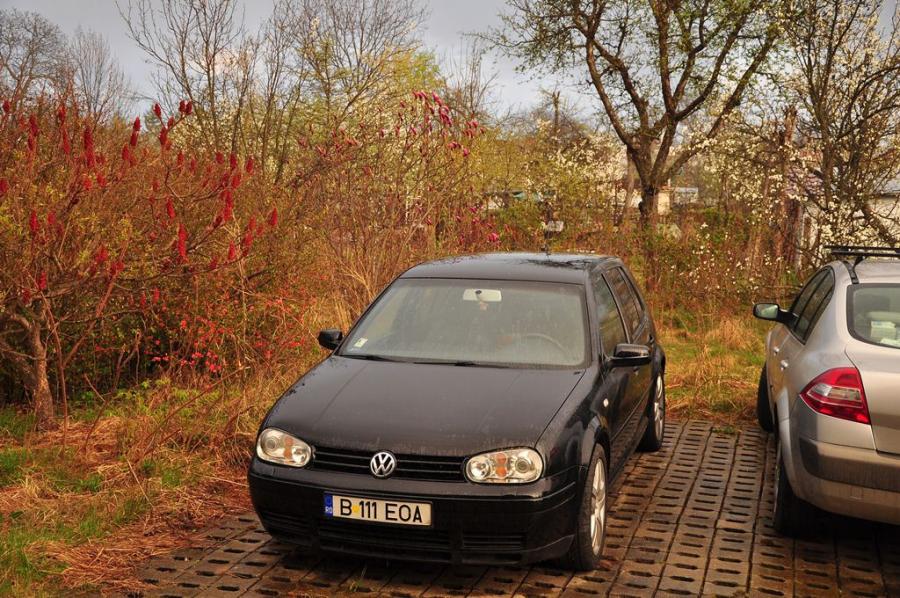

Ca in fiecare an in perechea Florii-Paste, mai avem timp si mai facem una-alta. Anul asta insa am fost ocupat cu casa de la tara, neglijata de 2 ani jumate - care a necesitat multa atentie. De Florii am fost cu Golful, ocazie cu care l-am mai spalat oleaca, dar, normal, a plouat :D

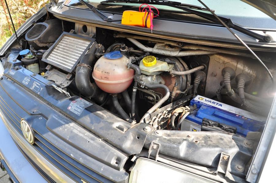

De paste insa suntem cu noua achizitie - generata de doua "nevoi" - visul vechi de camper, si necesitatea de a tot cara mobile si lucruri de casa.
E un T4 mixt cu dotari decente, ac, geamuri electrice oglinzi incalzite etc etc. Destul de bine intretinut, fara rugina, si cu interiorul in stare foarte faina. Topic separat nu cred ca ii fac, ca nu are sens - pe langa mentenanta (de exemplu luat la mana tot sistemul de vacuum - lucru ce s-a simit tare la mersul motorului) voi capotona si izola temic zona de marfa si incet incet va capata un pat dublu rabatabil si mobilier de camper minimal - cu posibilitatea demontarii totale usoare, pentru a avea capacitate de incarcare.

Ultimul off pe tema asta - 2000, 2.5tdi 102cp, 5 trepte, 200k km (posibil sa nu fie reali - chiar daca e doar de vreun an jumate in tara, si aici a a vut o viata destul de faina - are interiorul cel mai "neobosit" din cate T4 am vizionat)
Merge tare bine, am mai condus asa ceva, si "se infige" si franeaza cum trebuie.

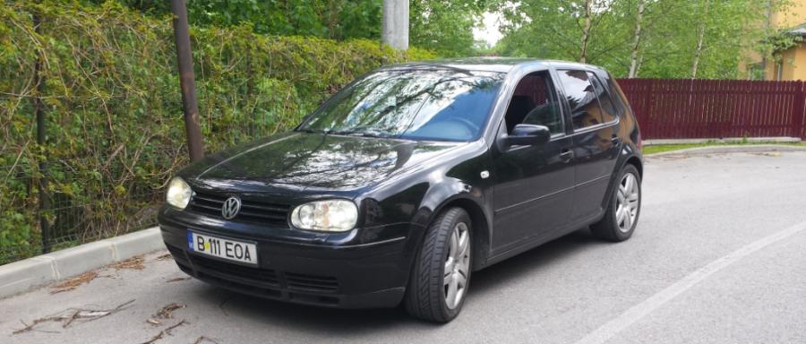

Am realizat weekendul ce a trecut ca s-a cam facut anul de cand am Golful.
"Sarbatorit" cu un drum de Brasov, singur, eu, utilajul si asfaltul :)  (de fapt s-a nimerit, am avut un drum de facut si am zis sa ma bucur si eu de viata)
Intr-un an de zile nu am regretat nici un moment decizia cu aceasta masina, imi place mai mult chiar, si nu inceteaza sa ma surprinda cat de fain poate sa mearga. Senzatia aia de "endless grip". Si imi place cum doar discret iese din marea masa de Golf-uri, prin micile detalii exterioare.
Ce nu imi place - nu prea am ce sa ii fac, totul e ok pe ea :D  Si uneori mi-ar fi placut un sunet ceva mai grav al evacuarii si la ture mai joase, insa ma linistesc repede, aducandu-mi aminte ce injuram evacuarea sport pe care am avut-o pe alta masina.

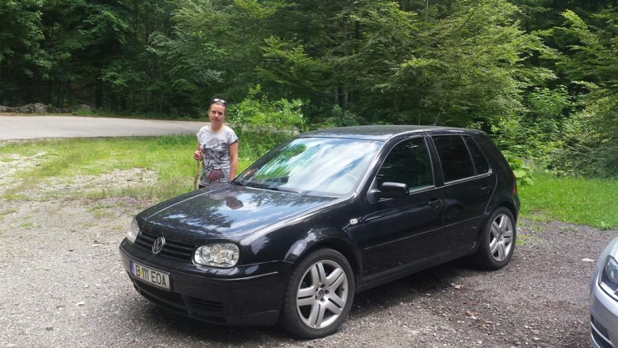

Din cauza de geam cazut in usa la Bora, am dat o tura pe la munte cu Golful. Si tot din aceasta cauza va fi masina de zi cu zi vreo 2 saptamani de acum incolo - ca numai timp de umblat la macarale n-am acum.
Sacrificiul nu e mare - masina se comporta extraordinar, e o placere de condus. Un singur lucru trebuie sa verific - vizual pare evacuarea ceva mai lasata decat stiam (zona de mijloc) si am avut senzatia unor zgomote de "bataie" din acea zona, la anumite manevre de schimbare de viteza sau schimbare regim de turatie. Jumate din drum am mai incercat sa "replic" zgomotele dar n-a mai facut. Tre' sa arunc un ochi - s-o fi desfacut vreun tampon, ceva.
Las si poza asta pe aici.20170702_114031_resized.thumb.jpg.3e231e8e06cc68dfaf9f839cbc32fc4c.jpg

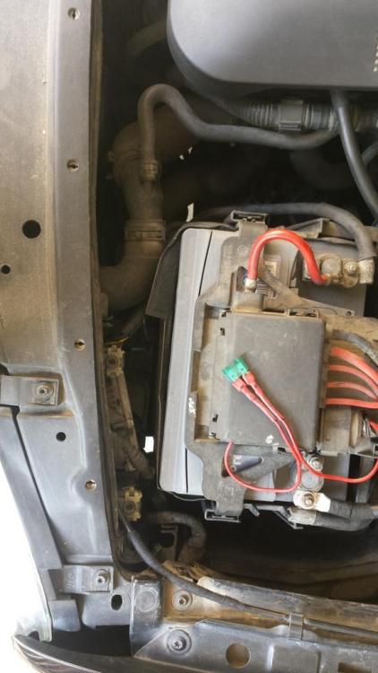

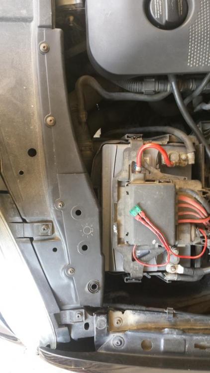

OCD at work.
De cand am luat masina stiam ca lipsesc doua plastice - cu rol de "priza de aer" - ca motorul sa traga aer de afara prin grila, nu din compartimentul motor. Stiam de ele de la Bora (avantajul de a avea masini aprox la fel) si nu imi placea faptul ca motorul trage aer cald aiurea.
Asa ca am gasit plasticele intr-un final, si le-am pus. N-am avut vreme de testdrive sa vad daca sunt diferente - posibil la drumuri mai lungi cand se incing bine lucrurile pe acolo sa se simta ceva.
Before and after.

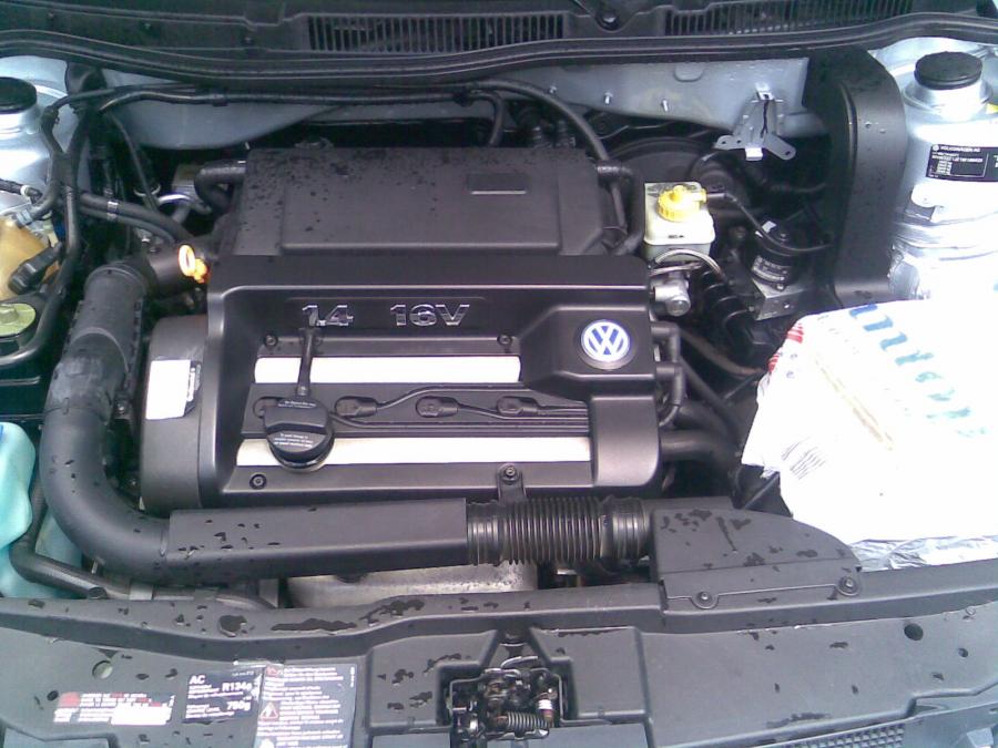

Fai o baita la motor ca merita si firul ala... @mad_kat.Ceva coduri la plastice se poate? Sau la tintari(1,4) nu prevede...Am dat azi cu HP 12 via emag(14lei), doar clatit cu  furtun de gradina.
baita la motor mi-e cam frica - e complicat si multi conectori.
plasticele alea nu sunt la 1.4 pentru ca are alt traseu al admisiei - filtrul de aer nu e in carcasa separata ca la tdi si v6 ci in capacul motorului. eu de ex nu am furtunul de aer de deasupra radiatorului.
firul ala... e boala clasica soclul de la siguranta ventilatoarelor este topit. ar trebui schimbat tot tabloul de pe baterie...

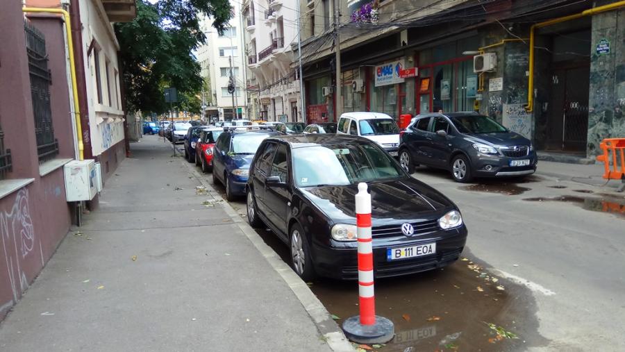

Poza intitulata - just a random Golf.
Nu ma pot abtine sa il iau la alergat si prin oras, chiar daca nu e cea mai economica alegere, e al naibii de placut :)
Placebo sau nu, de cand i-am completat plasticele de la admisie si trage aer pe unde trebuie, nu din compartimentul motor, merge mai fain cand e foarte cald motorul/afara.
