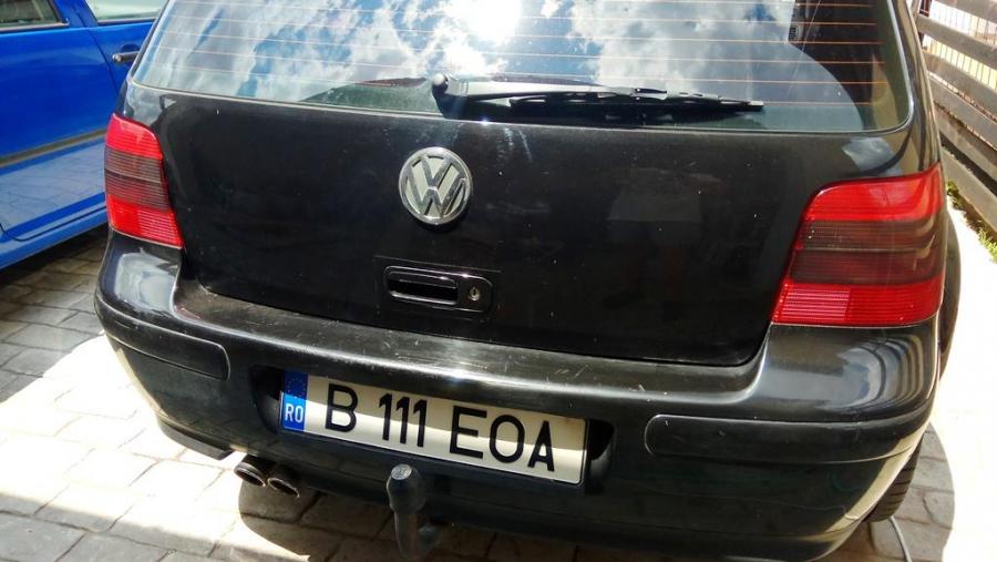

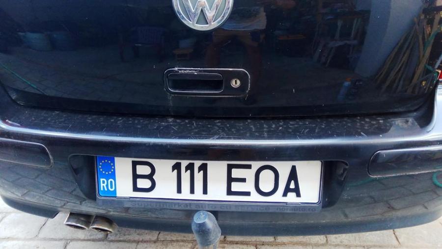

Cand omul nu are de lucru, isi face. Manerul portbagaj era deteriorat rau (problema clasica la g4) si daca tot aveam unul sh in stare perfecta, si la culoare, am zis sa il schimb.
Dar nu a mers cum mi-am propus, pe langa manerul oxidat si butucul aproape gripat am inteles de ce a trebuit sa deconectez switchul de la butuc, ca sa nu imi descarce bateria... este spart - si bineinteles nu este ca si cele de la usi, din care mai aveam una bucata :) Dar, avand in vedere ca am trait fara el atata vreme l-am lasat asa.
Partea cu adevarat neplacuta si neasteptata a fost halul de rugina al tablei haionului cam 1cm in jurul gaurii pt maner... chestie care s-a vazut dupa ce am dat manerul jos, vopseaua luandu-se f usor lasand rugina de dedesubt... asa ca am purces la curatire pana la metal, primer si trei maini de negru... rezultatul este in primul rand practic, o lustruire ca sa elimin diferenta intre vopseaua masinii si a mea va urma, deocamdata sunt multumit ca am eliminat rugina.
