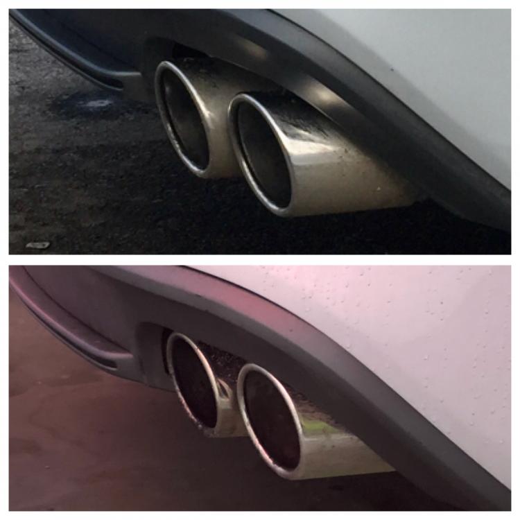

Din pacate, cum nimic nu poate iesi perfect din prima, am descoperit dupa ce-am ajuns acasa ca evacuarile mele sunt acum bagate complet sub bara :huh:. Presupunerea este ca s-a umblat la evacuare (probabil pentru a se face loc pentru acces la cutie) si s-a montat ceva usor gresit (am inteles ca exista niste coliere dupa downpipes, acolo presupun ca s-au remontat gresit) si acum toata evacuarea de dupa downpipes sta cu cativa cm mai inspre botul masinii).

Ar trebuie sa deschizi un nou topic legat de problema cu evacuarea. Probabil mai sunt posesori de S5, cu evacuarea schimbata, ce au nevoie de astfel de informatii. Pe cand schimba si ei ambreiajele la S-tronic.. Nu de alta, dar e cam tehnica problema..
Un elevator si problema se rezolva. Probabil ca au "incalecat" tevile prea mult.

In alta ordine de idei, cam asta e damage-ul:

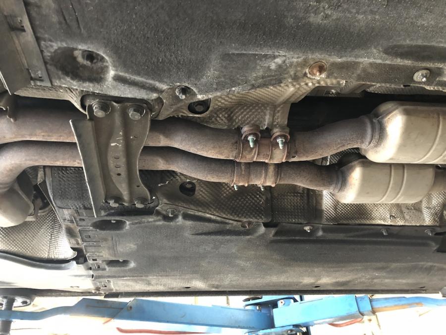

Fixed, era de la colierul de dupa intermediare:
