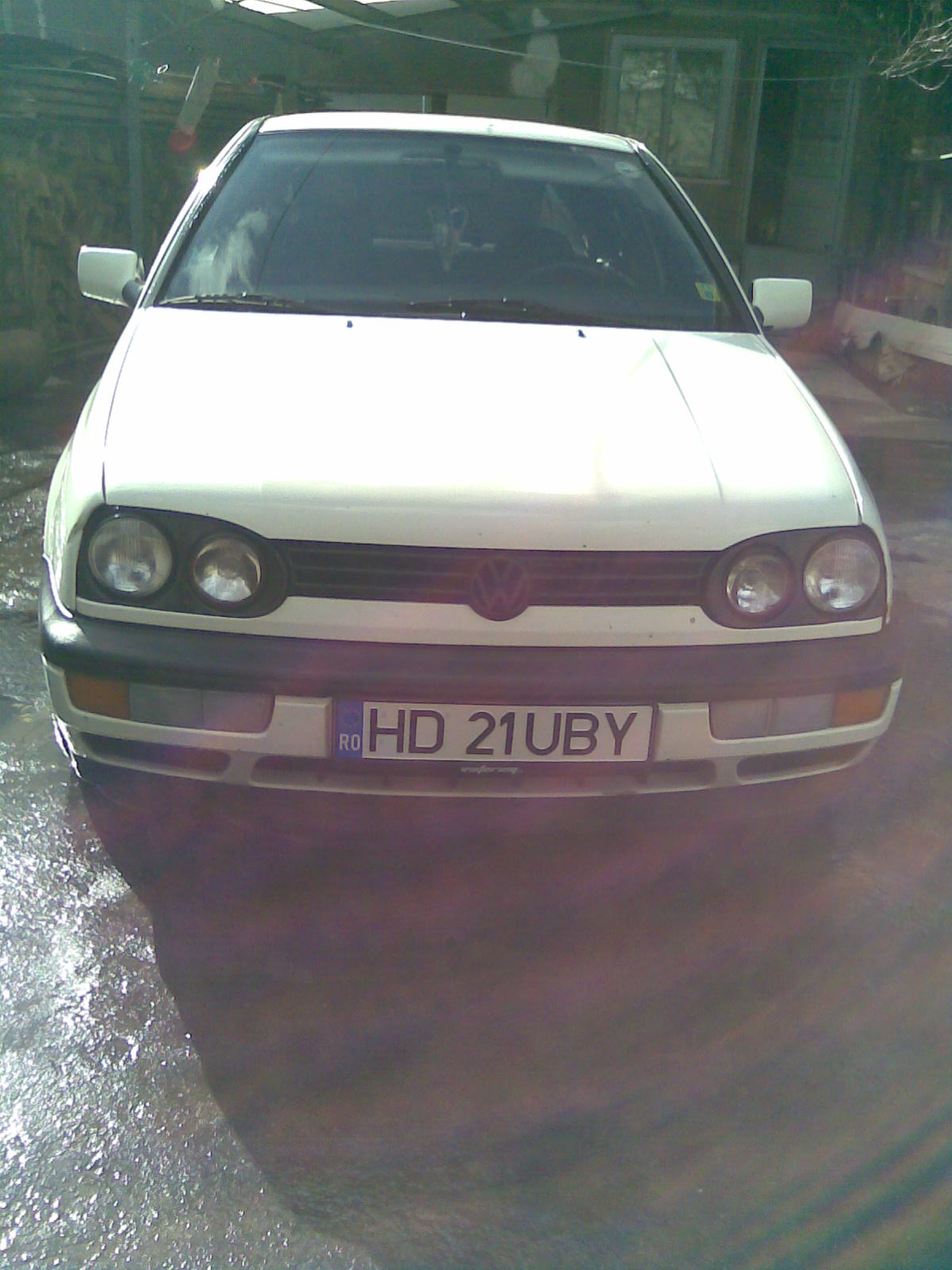

Salut. Am si eu o problema: la golful meu sunt farurile ca in poza. Aspectul general al masinii este super cu farurile astea, fiind foarte rare, dar functionalitatea lor este o problema: cele din exterior au becuri H4 (2 faze) iar cele din interior au H3 (o faza). Faza scurta : se aprinde faza scurta a becurilor H4 iar faza lunga : este compusa din faza lunga a becurilor H4+ faza becurilor H3 (in acelasi timp). Cum pot face ca faza lunga sa fie compusa din faza scurta H4+ faza H3 (adica la schimbarea fazei lungi din scurta sa nu se mai schimbe fazele la becurile H4)?
Cred ca s-ar vedea mai bine...
Off topic: as schimba farurile astea cu unele second cu 2 camere...
daca vinzi farurile acelea le vreau eu
@ 82_K_M_S Ceea ce vrei u nu se poate face.Am inteles ca pe faza lunga u vrei sa ai aprinse amandoua fazele pe h4 +h3,asa este?Din cate stiu la h4 nu este indicat sa ai aprinse amandoua fazele in acelasi timp.
Nu iti sunt obosite becurile?
P.S.sunt cumva faruri morette?
Ai putea sa faci ceva tuning acolo si sa legi ambele fire la faza scurta de la H4 dar nu ti-as putea spune daca la comutare nu ti se ard becurile.
