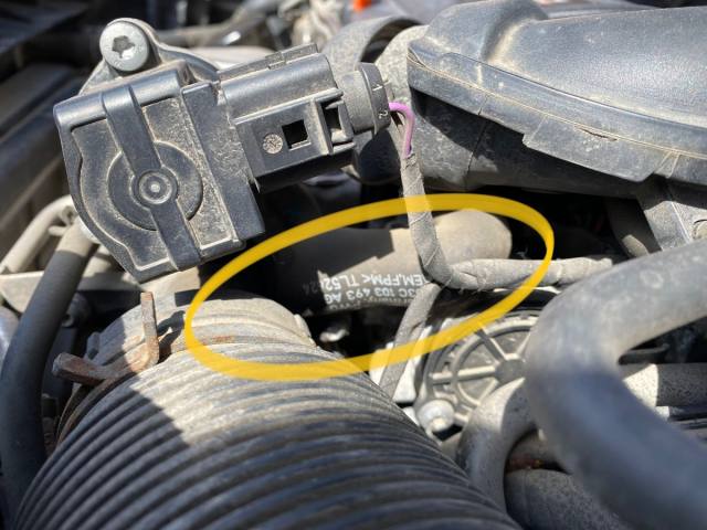

Ce rol are acest furtun ? Vine de sub capacul de plastic de la
motor și intra in tubulatura turbinei pe admisie. Am curățat azi partea de admisie și am văzut puțin ulei înaintea palatelor turbinei. Bănuiesc ca pe acolo vin ceva vapori …
Modificat de Cosmin Ch.
Recupereaza gazele.
Dar nu are treaba cu ,,palatele''turbinei ci cu PALELE ei. 😀😀
