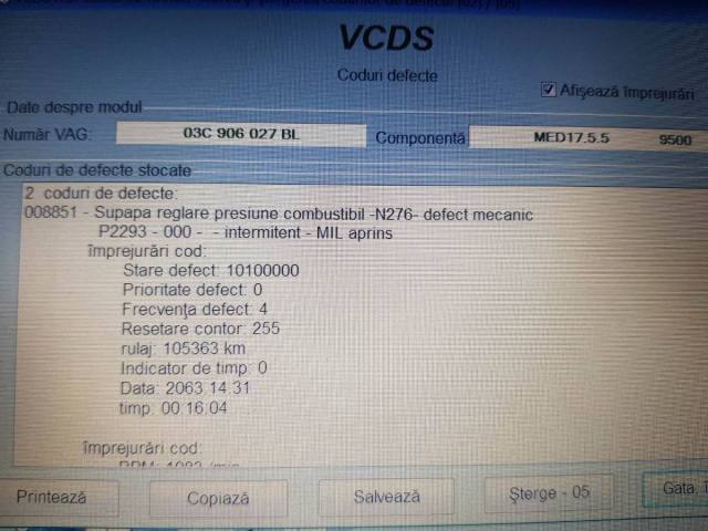

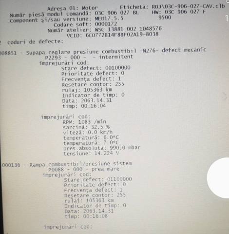

A fost demontata distributia si nu pare sarita de la punct. Daca e defect variatorul abia pus acum 10k km sar fi decalat ? Am erori ce tin de decalaj. Porneste greu si erori permanente cu check aprins, merge si prost, scoate fum.  https://files.fm/f/yp4yd9e7p Vi se pare enorm jocul asta la turbina ?
A fost schimbata o clapeta de accleratie acum o luna si ceva, a mers o saptaman si au inceput problemele, sa fie de la clapeta ? A fost pusa de pe un alt model.
logVCDS_Tiguan2009_1.4tsi_Cava_150cp.txt
Cum ai verificat distributia? Cu cale reglaj? Intra usor calele? E decalata..parerea mea..
Am pus-o ( am cale pentru 1.4 tsi) pe cea de la axe si intra foarte usor, am pus si ceasul comparator si da ca e pe semn.
Poate imi scapa ceva...
Modificat de opleistul23
Cum verificati variatorul daca e ok? Chiar nu stiu, unii l-au schimbat odata cu distributia altii nu, au zis ca nu e cazul.
Ca veni vorba despre variator: am scurgeri de ulei pe la capacul distributiei care au aparut dupa schimbarea lantului. E posibil sa curga uleiul pe la variator ? (nu a fost schimbat)
Nu stiu cum se verifica variatorul, a fost inlocuit ca sa fie totul sigur.
Eu am o scurgere de ulei prin spatele motorului,
Uleiul din cutia de transfer cum se da jos si pe unde se pune ? La mine e 4x4 si ma incurca planetara si nu pot baga o cală.
@spidoDistributia era la punct, daca variatorul era defect sau aproape defect mi-o decala el sau ?
Daca nu porneste, iau alt variator, ce model sa aleg ? A fost pus unul din kitul skf( cel care a mers 9k km aproximativ)

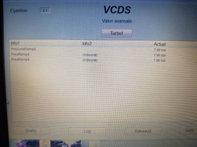

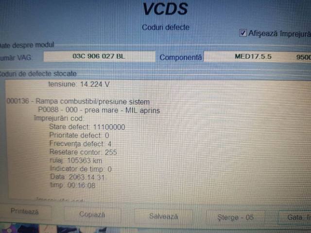

A fost iarasi calata distributia, nu era oricum sarita, cu cale specifice 1.4 tsi, dar tot la fel, porneste greu, se aude un frecat metalic in zona dreapta a masinii, poate fi variatorul acela nou ?  Erori de decalare inca n-au mai aparut, pe pompa de inalte presiune am 108 bar cand dau la automat.
https://www.transfernow.net/dl/Tiguan14tsiCava
Variatorul nu este un motiv sa nu porneasca. Zgomotele metalice..de frecare...nu sunt normale. Demonteaza...si vezi ce se intampla. Din spatele tastaturii...mai  greu sa te ajut.
1.4 TSI CAVA, erori legate doar de presiune, am 7.98 bar presiune in rampa. porneste cam lung si merge prost, presiune ulei 1 bar la ralantii, bujii noi iridium.
https://wetransfer.com/downloads/02b4875150f62fe966794f1f116b194320221210225253/461472

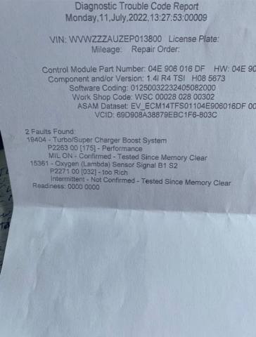

Salut colegii, am si eu un golf 7 din 2013 1.4 tsi 122cp cod motor CXS( distributie pe curea) si am
aprins in bord EPC si check engine , mentionez ca masina nu trage iar de exemplu daca merg cu masina o intersectie o opresc si o pornesc iar becul EPC se stinge , dupa 3-4 intersectii se aprinde iar. A rezolvat cineva aceasta problema ? Astea sunt codurile de eroare ce mi le-a dat
