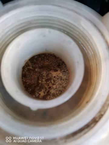

1.4 tsi cavd 160 cai, antigelul a făcut un fel de spumă sau nu știu ce e, motorul nu fierbe, nivelul antigelului e normal, nivelul uleiului e normal, capacul pe unde pun ulei e curat. Ce ar putea fi?
Uite aici problema ta dezbatuta:
https://vwforum.ro/topic/110688-spuma-in-vasul-de-expansiune/#comment-2337699
Am citit. Cred ca este de la garnitura de chiulasa. Cand accelerez putin am vazut ca se fac mici bule in vasul de expansiune, dar nu cred ca este normal. Am mai avut antigelul asa acum 3 luni, dar atunci am schimbat pompa de apa si antigelul si a stat curat pana zilele astea. Nu inteleg de ce a stat curat 2-3 luni si deodata a devenit murdar. Masina merge normal, nu fierbe, nu face presiune in vas cat sa de-a pe afara, uleiul este curat si la nivel, antigelul la nivel, totul este normal, doar ca ma deranjeaza spuma din vas.
Mergi la un mecanic sa se uite, poate trebuie schimbata garnitura.. poate nu. Noi doar ne dam cu parerea dar un mecanic bun te poate ajuta.

Eu am patit acest lucru la un polo 1.0 mpi...la mine a fost garnitura de chiulasa!(am mers asa cred ca 2 ani pana am rezolvat pb.😇😇-dar nu cred ca e recomandat).
Modificat de venom2110
la 1.4 TSI CAVD, pot fi atat de multe probleme...incat e greu de ghicit. Eu cand aud de motorul asta, pe care l-am avut, primul lucru pe care il recomand este testul de compresie.

Voi mai merge cu ea deocamdată așa, mașina merge normal, nu fierbe doar că are spuma aia in vas. Îi voi schimba antigelul și o perioada voi scăpa de spumă. In decembrie i-am schimbat pompa de apa că nu mai mergea cuplajul magnetic și antigelul avea și atunci un pic de spumă, l-am schimbat și a stat curat până acum câteva zile..

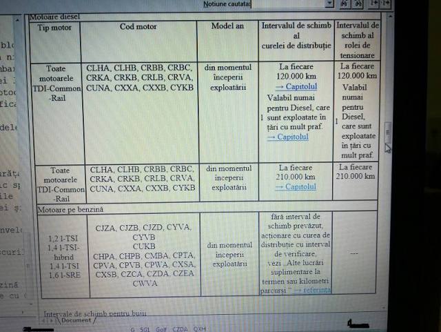

@Doc Morelli in care manual scrie 220tkm?pentru ca in elsa scrie altceva:
Modificat de vali zak
Dintr-un manual mai vechi am informatia. Oricum este cam nebuloasa diferentierea Diesel / Benzina. Benzinarul nu uzeaza cureaua ? Sunt totusi 150/204CP acolo. Probabil ei se asteapta sa nu sari de 10-15 km pe an cu un TSI si deci sa nu ajungi la 220.000 km decat dupa 10-15 ani.
Dupa care oricum singurul interes al producatorului este fie sa iti dea o masina noua, fie sa te coste piesele pentru cea veche atat de mult incat sa iti doresti tu o masina noua.
Modificat de Doc Morelli
