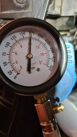

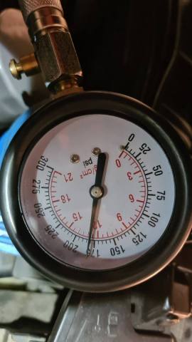

Salut. Tocmai ce am cumparat un Audi A1, 1.4, cod motor CAXA. Motorul are probleme si stiam asta cand am cumparat-o in ideea sa o repar. Problema e ca desi motorul este foarte zgomotos nu are nici un cod de eroare si nu prea stiu de unde sa ma apuc. Am citit si cautat in ultimele trei zile si pana acum suspectez variatorul de la axa cu came dar e ciudat ca din cate stiu ar trebui sa dea eroare. Distributia pare sa fi fost schimbata swu cel putin s-a umblat la ea ca are silicon nou la capac si baia de ulei. Atasat video cu mersul motorului si diagnoza. Singura chestie ce pare in neregula e presiunea mare la turbina. Relantiul e stabil, motorul porneste foarte usor de fiecare data si zgomotul pare sa se reduca pe masura ce accelerez.
Multumesc tuturor celor care mi-au raspuns. Desi am Iasi ca oras la profil de ceva timp locuiesc in Anglia.
Ca un update de cand am scris mai sus:
- schimbat ulei si filtre, bujii, bobine de bujii si nici o schimbare.
- Am dus masina la un service local care se lauda ca ar fi specialist pe masini germane si dupa o zi in service si fara prea multe investigatii, doar un test drive si diagnoza au zis ca singura lor solutie e sa schimb motorul. Normal ca am luat masina acasa imediat.
- Schimbat turbina si senzorul de detonatii(avea eroare de high voltage)
- Am facut un test de compresie astazi si a iesit compresie 12 pe toti cilindrii.
Am mai mers cu masina de cateva ori si nu s-a inrautatit. Mi-a mai ramas sa verific punerea la punct a distributiei sau sa schimb motorul ceea ce nu prea are sens considerand ca motorul inca merge.
Verifica si distributia, acele erori pe camshaft is cam ciudate.
