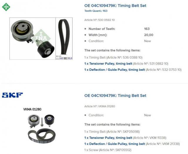

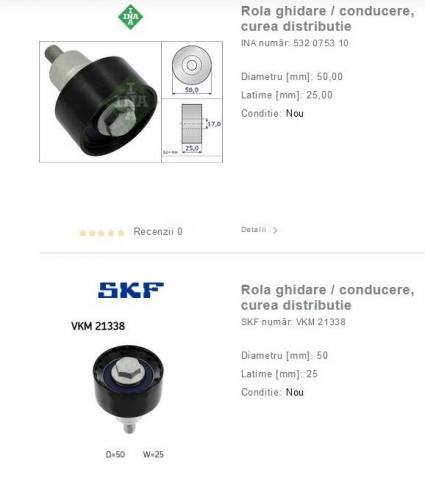

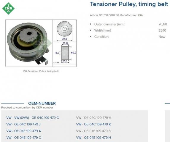

 Pt 1.4 TSI cod CRJA, Hybrid, in foto piesele ce se schimba la distributie.
Pompa de apa, este la tipul acesta de motor electrica si nu se schimba cu ocazia inlocuirii distributiei.
