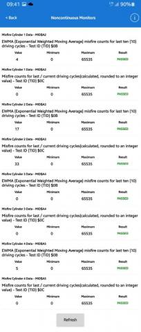

Am schimbat claleta de control admisie aer si s-a dus eroarea, acum merge sa depasesc ca omu'...mersi fain de sfat si cu schimbatul bujiilor, pe cilindrul 2 era cam dusa...
Ok oameni buni, keep it up :)
Am schimbat bujiile dar acum are momente cand se smuceste din 30 in 30 de secunde si tester-ul imi arata asta :
Multumesc pentru pareri.
Ciprian
