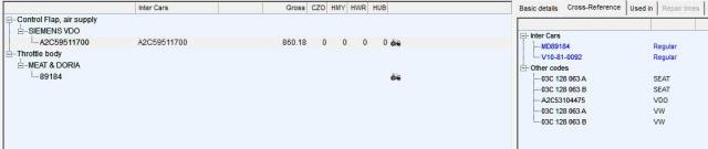

Cum ii zice exact la piesa aia care trebuie schimbată pentru eroarea P10A0 aşa mai ca pentru "tăntălăi" ca sa ştiu si la ce cost să mă aştept?...plus manopera...

Pentru clapetă verifică prima dată cablajul.
P0300 ca şi cealaltă poate avea multiple cauze, una din ele are legătură şi cu clapeta. Dacă după remedierea clapetei persistă verifică în ordine aprinderea, injectoare, compresie şi ce mai scrie acolo.
Cred că sunt echivalente, eu am o etka destul de veche, posibil să fi înlocuit codul. Oricum la o verificare încrucişată la acelaşi cod VDO sunt prezente ambele coduri. Oricum eu am pus poza mai mult ca să vadă exact care este piesa

Se ia in ordine...bujii,bobine...apoi ne bagam la masurat compresia. Codul piesei e cel cu B la final. Etka mea e la zi.Spor!

Am schimbat claleta de control admisie aer si s-a dus eroarea, acum merge sa depasesc ca omu'...mersi fain de sfat si cu schimbatul bujiilor, pe cilindrul 2 era cam dusa...
