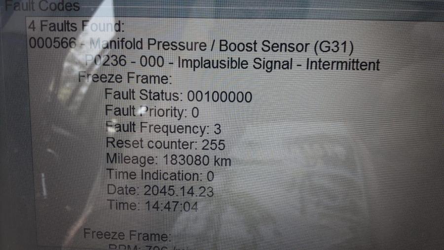

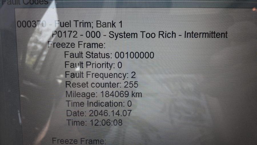

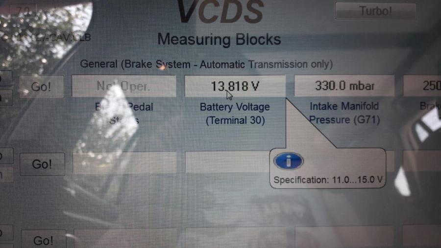

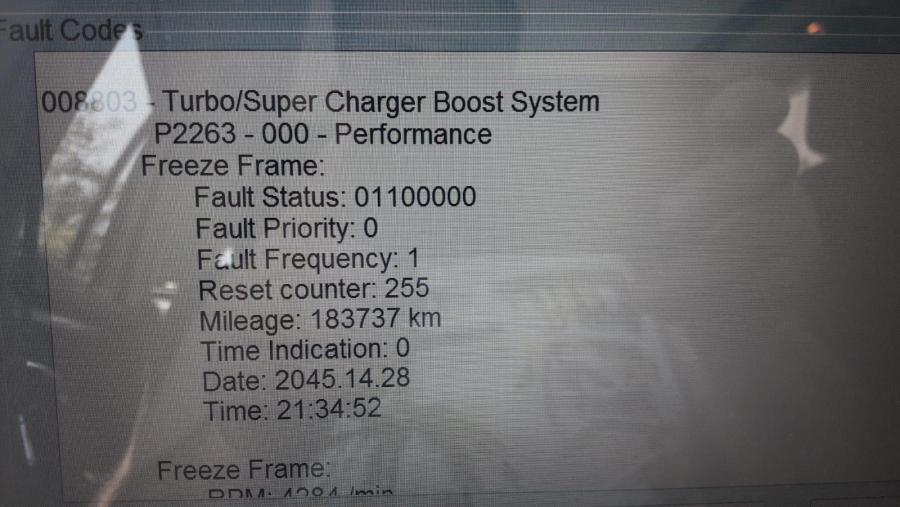

Am un Golf 6 1.4TSI 16oCP și într-o bună zi mi s-a aprins martorul engine în bord și am observat că nu mai am aceeași putere în depășire. A doua zi mașina s-a comportat absolut normal până de curând când iar am pățit-o și în depășiri nu mă mai ajută, zici că mi-a picat turbo. Problema apare și dispare. După ce am schimbat vreo 2 senzori și 1 furtun spart, astăzi iarăși m-am confruntat cu aceeași problemă iar băiatul de la service bănuiește că ceva în turbină nu se mai închide corect (eu sunt pe lângă cu mecanica) și că ar trebui recondiționată (aprox 1500lei am înțeles) însă am făcut poze la VCDS și le postez aici, poate mă ajutați.

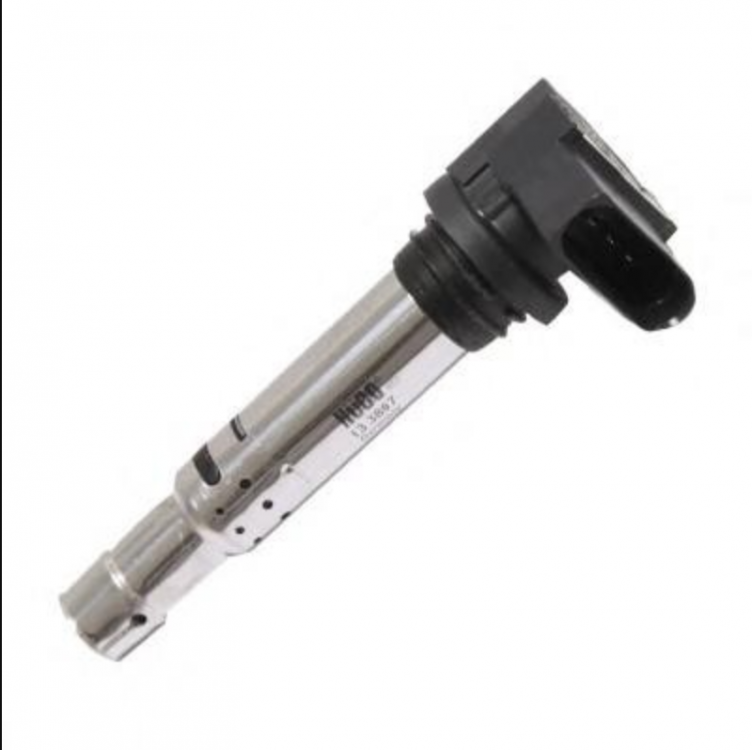

Asta e o bobina de inductie....nu senzor.
aia din foto nu e nici o sonda, ci bobina de aprindere pentru benzinare.
Posibil, nu mă pricep la mecanică. Da, este pentru benzină, motor 1.4 TSI. Asta mi-a dat prima dată eroare și mi-a spus să o cumpăr. Am schimbat-o pe asta și un furtun (zicea că unu ce duce spre turbină) nu-mi amintesc cum arăta. Voi merge să-l rog să verifice N75-ul despre care ați zis.

Verifica asa cum ti-a spus mai sus supapa de presiune N75
