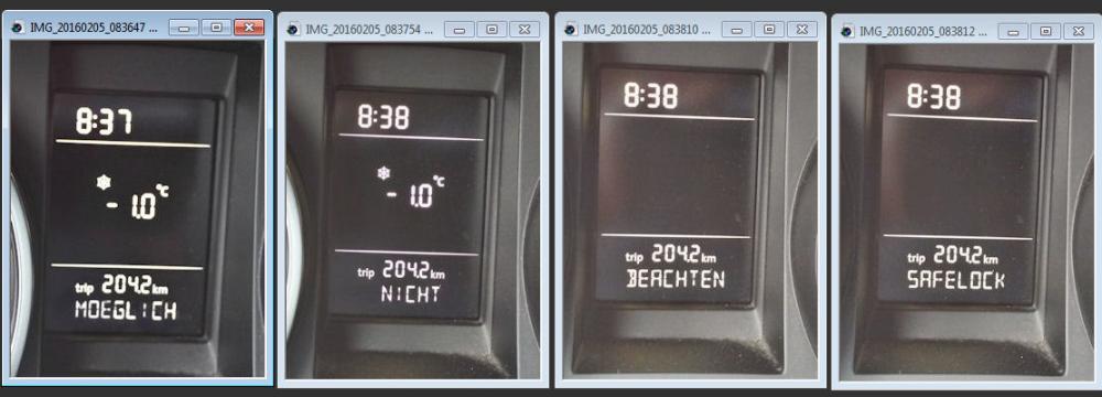

De data asta cand se intra la [Adaptation - 10] apare un submeniu de unde se alege adaptarea pe care vrem sa o facem , alegem limba si dam salvare dupa ce alegem sa o schimbe din germana in romana   , doar ca la mine imi da eroare de ''Request out of range'' si adaptarea nu se aplica , precizez ca am incercat si cu a doua  interfata 12.7 si eroarea este aceasi  , in rest interfetele par sa functioneze normal la autoscam , resetari , etc .
Stie cineva de unde provine problema  ?
(interfata 157.0 teoretic acopera masini inclusiv si pentru anul 2015)

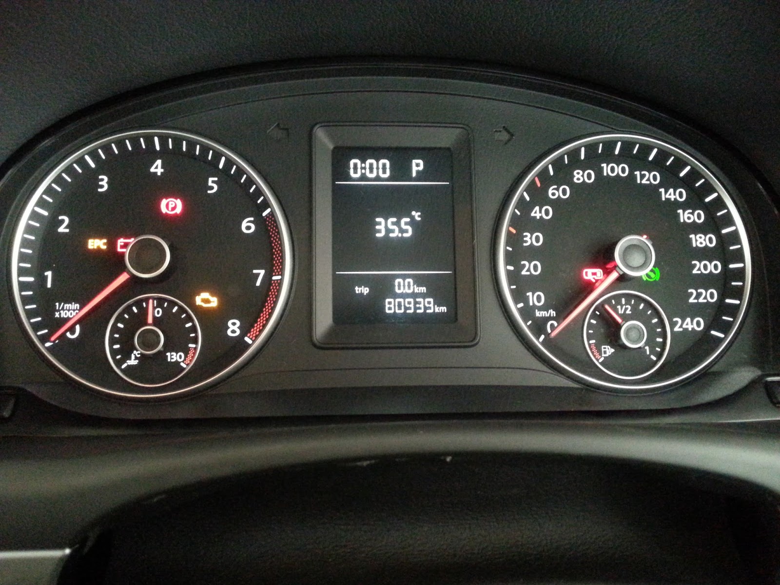

Ce bord ai? Prima sau a doua varianta?
E prima varianta de bord  (adica cea mai simpla si mai ieftina dotare de la VW pentru acest model , are computer de bord dar nu are submeniu si informatiile afisate sunt mai saracacioase pe mai putine randuri)
PAi si atunci ce limba vrei sa schimbi ?
Pai din cand in cand mai apare cate ceva scris pe el , cum ar fi mesajele date de sistemul start/stop , ceva legat de intervalele de service , etc .
Inseamna ca tu nu stii ce ai pe masina.....
Acu ma pui pe ganduri !!  , masina o am de ~ 5 zile (nu e a ''mea'' ) ... din ce incerci sa imi spui reiese ca acest model de bord e atat de sarac in cuvinte incat nu s-au mai chinuit sa ii dea posibilitatea sa ii schimbi limba  ...
Ce vrea sa spuna Al Bundy este ca pe ceasurile tale de bord nu va aparea niciodata nici un cuvant.
Mesajele de care vorbesti tu apar pe maxidot (BC+).
Tu pe masina ai computer de bord (BC)
incearca sa utilizezi o interfata originala Ross Tech.... si o sa mearga.
Tocmai am scris mai sus ca apar cuvinte si sunt in germana
Modificat de Blaser
da, este BC simplu, asa cum ai zis prima oara.
