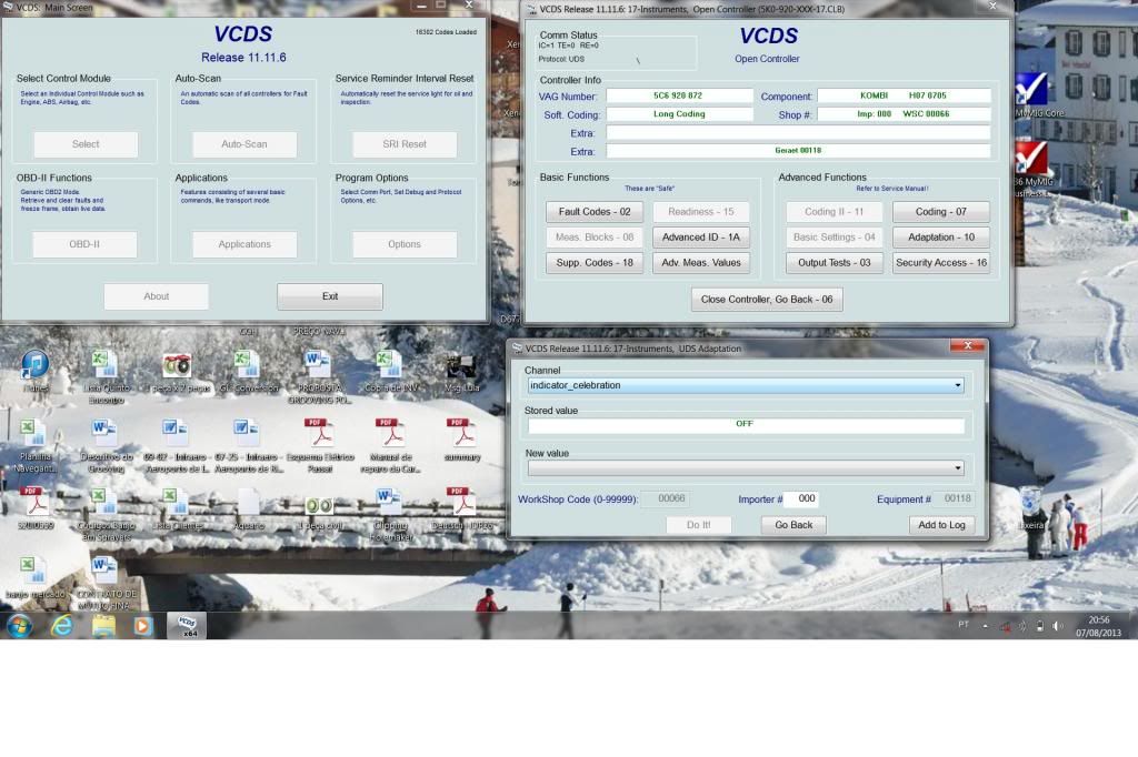

Pentru staging intri in 17-Instruments in Adaptation. Posibil sa nu mearga staging.

nu pot accesa canalul, zice channel not available cand selectez staging - clona

Am tot cautat informatii legate de staging-ul pt Golf 6.. Din ce am citit si pe alte forumuri clusterele cu terminatie H fac staging, trebuie doar activat, cele cu C necesita activat prima oara instruments celebration inainte de activare staging, unele cu D si unele cu 5k6 920 871, fara litera..
Nu merg cele cu G, Q, L, B, P, F din ce am citit.
DAR am vazut cativa baieti destepti care activeaza staging pe orice tip de cluster, chiar si pe alte masini gen Caddy,etc.. (evident contra cost)
Deci se poate, problema e CUM? :))
p.s. daca se pot modifica din 'not available' in 'available' alte canale din VCDS, ma gandesc ca se poate modifica si aici..
