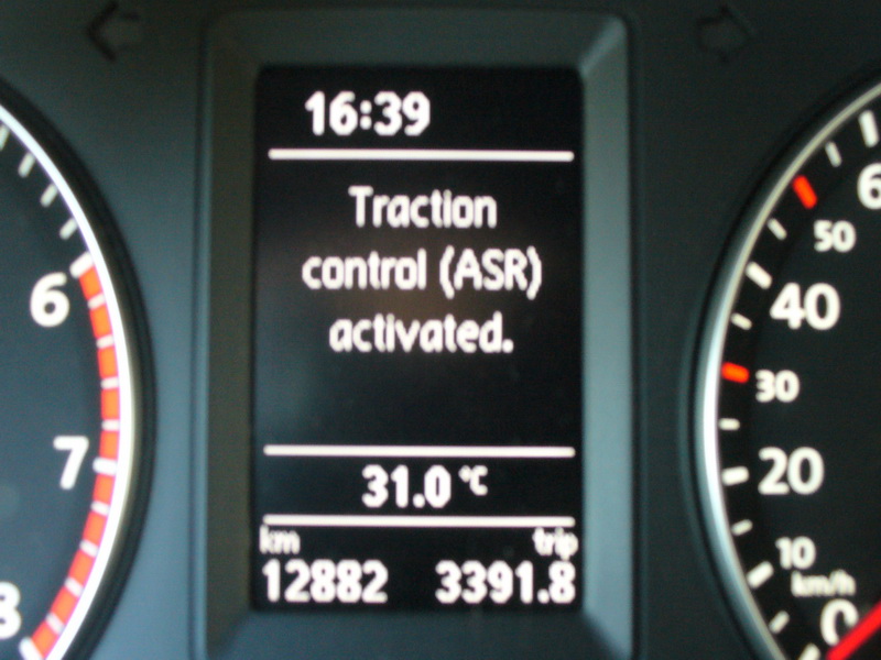

Acum pe BC+ ce mesaj ai ?
In loc de ASR deactivated apare ESP sau ESC deactivated ?
ii apare ESC off
funfact: daca schimbati limba CB-ului intre US si UK, ASR "devine" TCS :)
uu, TCS. Like! :))
Suna mai serios asa.
Rugaminte pentru @prunaionutz    (nu am inteles exact ce apare)
Poti, te rog frumos, sa pui o poza cu mesajul de pe BC+ cind apesi pe butonul de dezactivare
Asa arata la mine
post-9097-0-59263300-1376920049_thumb.jp
post-9097-0-60387200-1376920538_thumb.jp
Modificat de enrico
In 30-35 min cand ajung la masina pun poza :)
