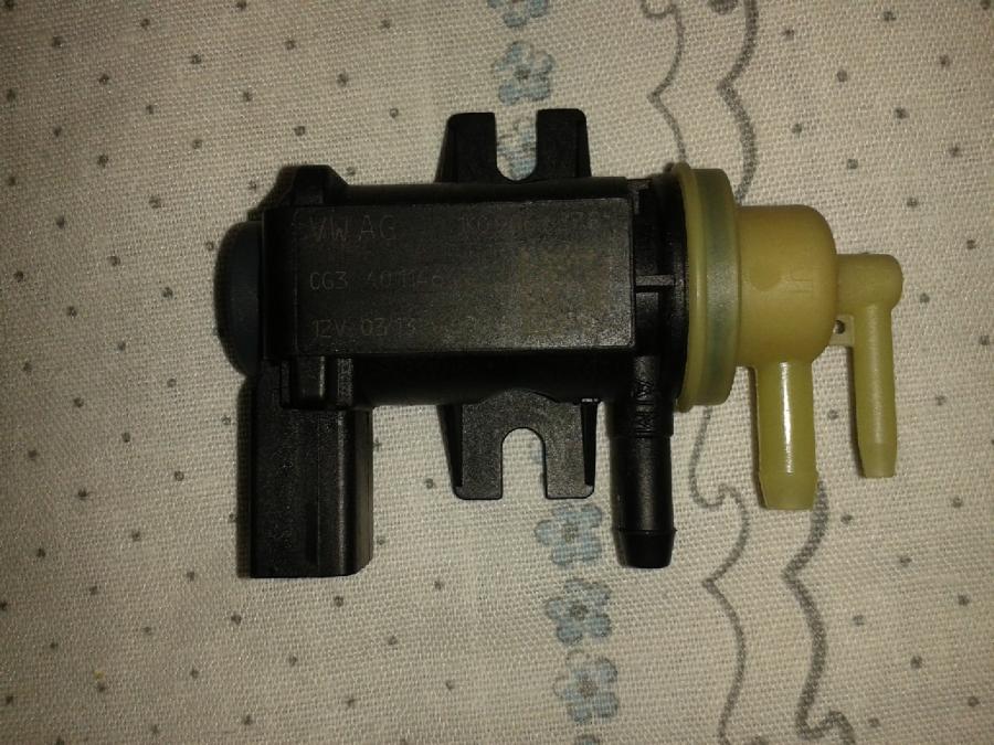

ar putea fi o problema pe admisie.
verififca filtru aer, debitmetru, regulatorul de presiune (N75) si furtunasele aferente acestuia.
ai cumva si consumul crescut usor ?
pentru casacadoru:
ms pt sfaturi. consumul zic eu e ok. nu stiu un cod pt n75, sa pot vedea un pret, sa-l schimb, sa vad cum se comporta.
Modificat de bvc
