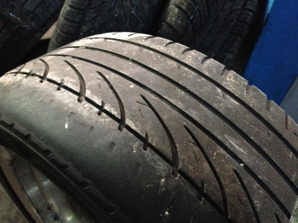

Astazi am luat jantele, am renuntat la anvelope pentru ca erau varza...Am vandut jantele de aliaj pe care le am acum asa ca mi-am scos banii pentru doua anvelope noi :D
Anvelopele aratau cam asa:

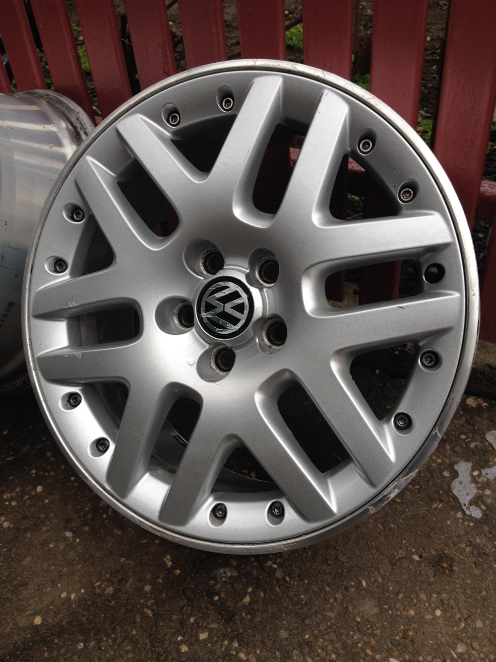

Si jantele:
post-151485-0-83662000-1452947624_thumb. post-151485-0-92848400-1452947628_thumb.
Urmeaza sa le verific daca sunt drepte si sa le incalt. Capacelele cu emblema din centru le voi schimba, arata destul de rau. Am gasit pe Aliexpress destul de ieftine insa nu stiu inca diametrul, n am apucat sa masor.

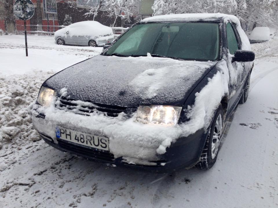

Multumesc :) Si am avut ocazia sa ma joc putin cu ea pe zapada pentru prima data de cand o am :)) E prima noastra iarna :)))

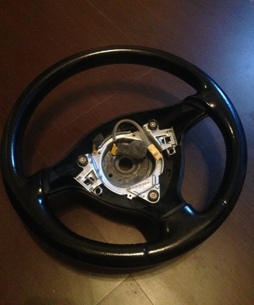

Ok, operatiunea VOPEL s-a incheiat cu succes si cu un rezultat excelent in opinia mea :D
Am facut si poze, poate o sa ajute alte persoane care vor sa urmeze aceiasi procedura.

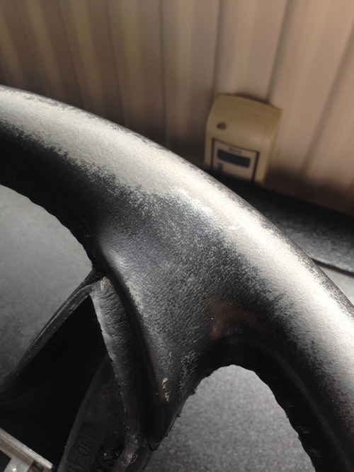

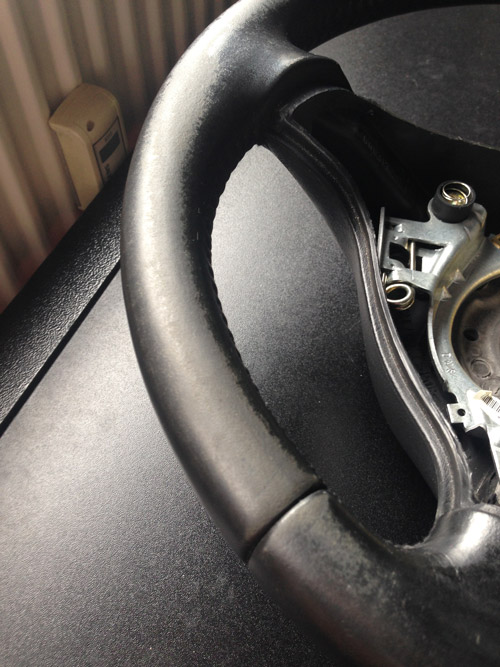

Pasul 1 - DEGRESAREA
Am folosit acetona si demachiante. L-am degresat in 2 runde cu pauza de 30 de minute intre ele. Partea afectata s-a accentuat insa a ramas fina.
post-151485-0-17767600-1453140662_thumb.post-151485-0-06506200-1453140667_thumb.

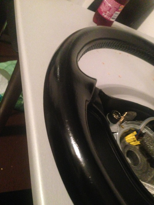

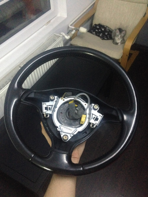

Pasul 2 - Aplicarea vopselei negre
Am aplicat 4 straturi de vopsea cu timp de uscare aprox. 15 min intre ele, timp in care l-am lasat langa un calorifer.
In poza de mai jos aplicasem 2 straturi. La inceput eram putin dezamagit pentru ca in primele doua straturi nu acopera bine, se vede cum e intinsa vopseaua. Atentie, buretelul o sa spumeze vopseaua asa ca trebuie sa o intindeti bine ca sa nu ramana urme de spuma. Daca apasati prea tare pe buretel, acel ac rosu din mijloc se va duce mult in interior si in burete va intra multa vopsea. Atunci se va face o spuma urata de care scapati destul de greu asa ca incercati sa apasati moderat.
post-151485-0-92823100-1453140921_thumb. post-151485-0-79713900-1453141013_thumb.

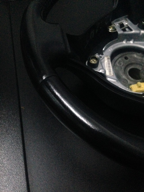

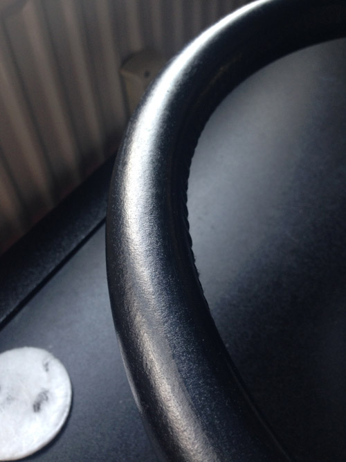

La al 4lea strat deja zona afectata nu mai este vizibila, totul este uniform, pregatit pentru fixator. Desi ma asteptam ca vopseaua sa fie mata, dupa aplicarea straturilor suprafata este destul de lucioasa.

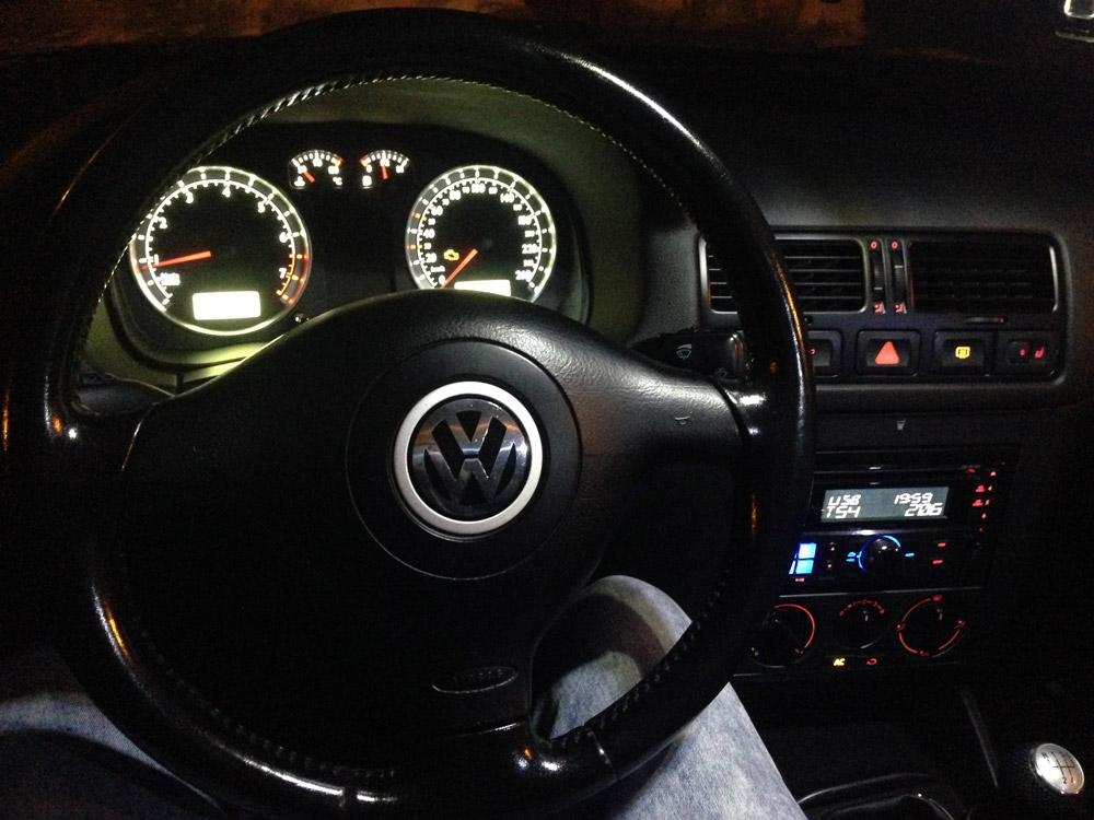

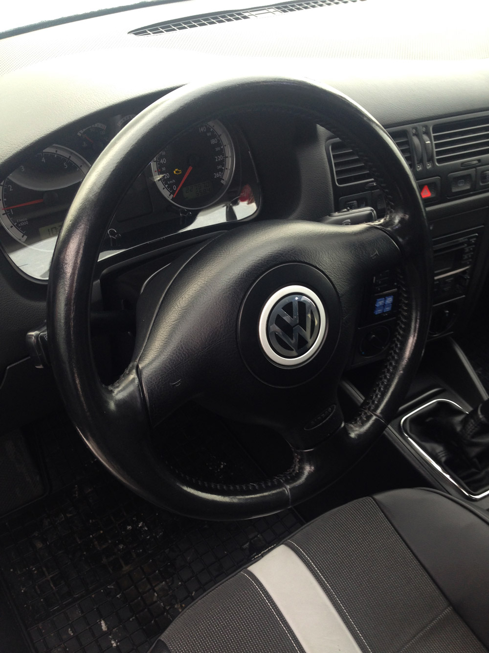

Am montat volanul, se vede super.
Imi pare rau pentru pozele intunecate dar ajung seara acasa si doar atunci pot face poze :(
post-151485-0-14006700-1453385218_thumb.post-151485-0-06695800-1453385222_thumb.
