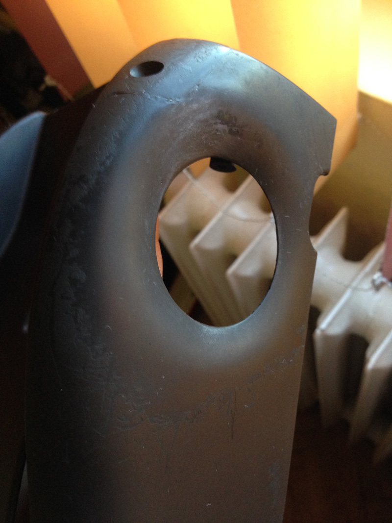

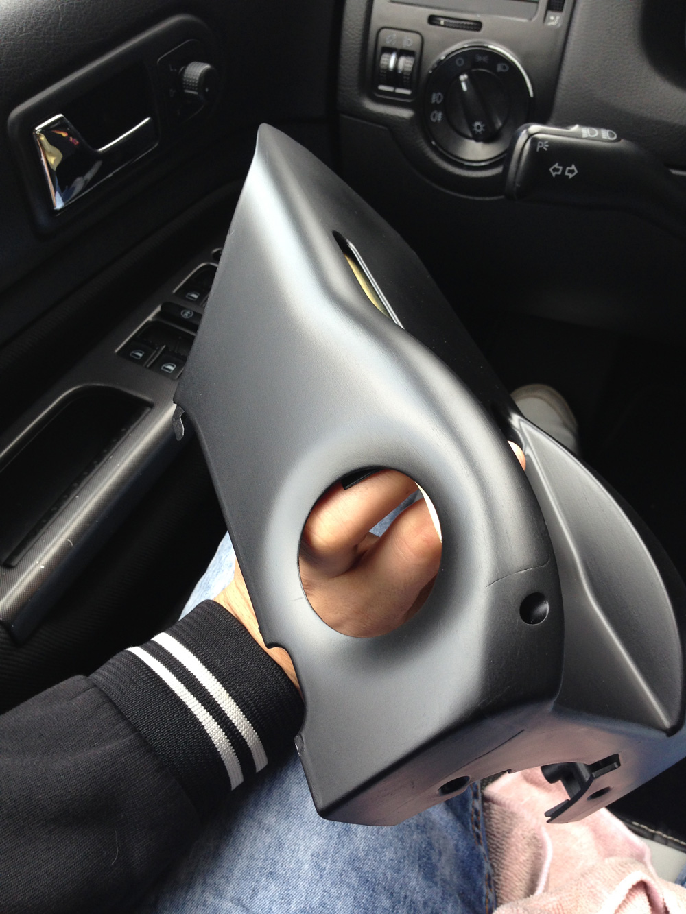

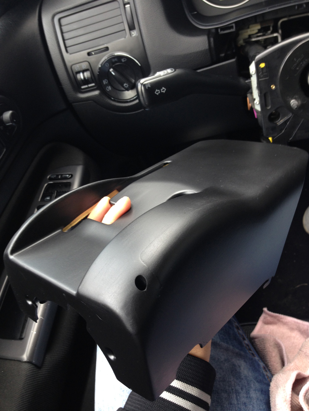

Am avut treaba aseara si astazi, demontat plasticele dintre volan si bord si reconditionat. Se prezentau in stare execrabila, mai ales cel de la contact de sub volan. Am dat jos vopseaua cauciucata cu smirghel sub jet de apa, slefuit degresat si aplicate mai multe straturi de Dupli Color negru mat. Rezultatul e bun zic eu, pentru cineva care nu se pricepe la vopsit :))

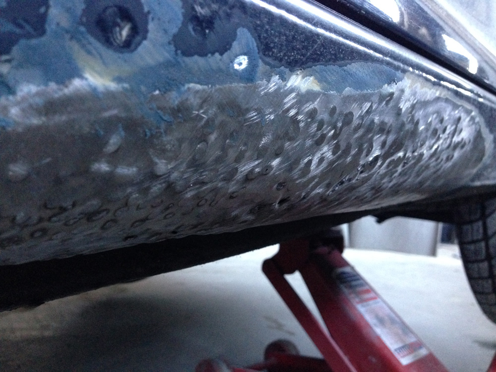

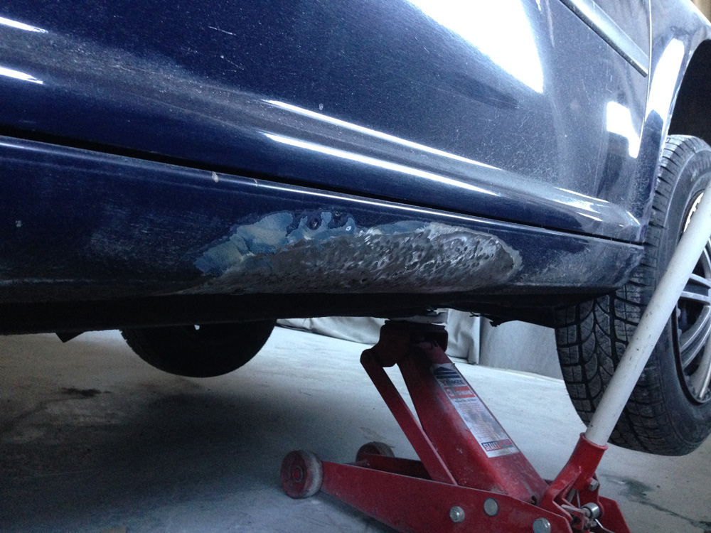

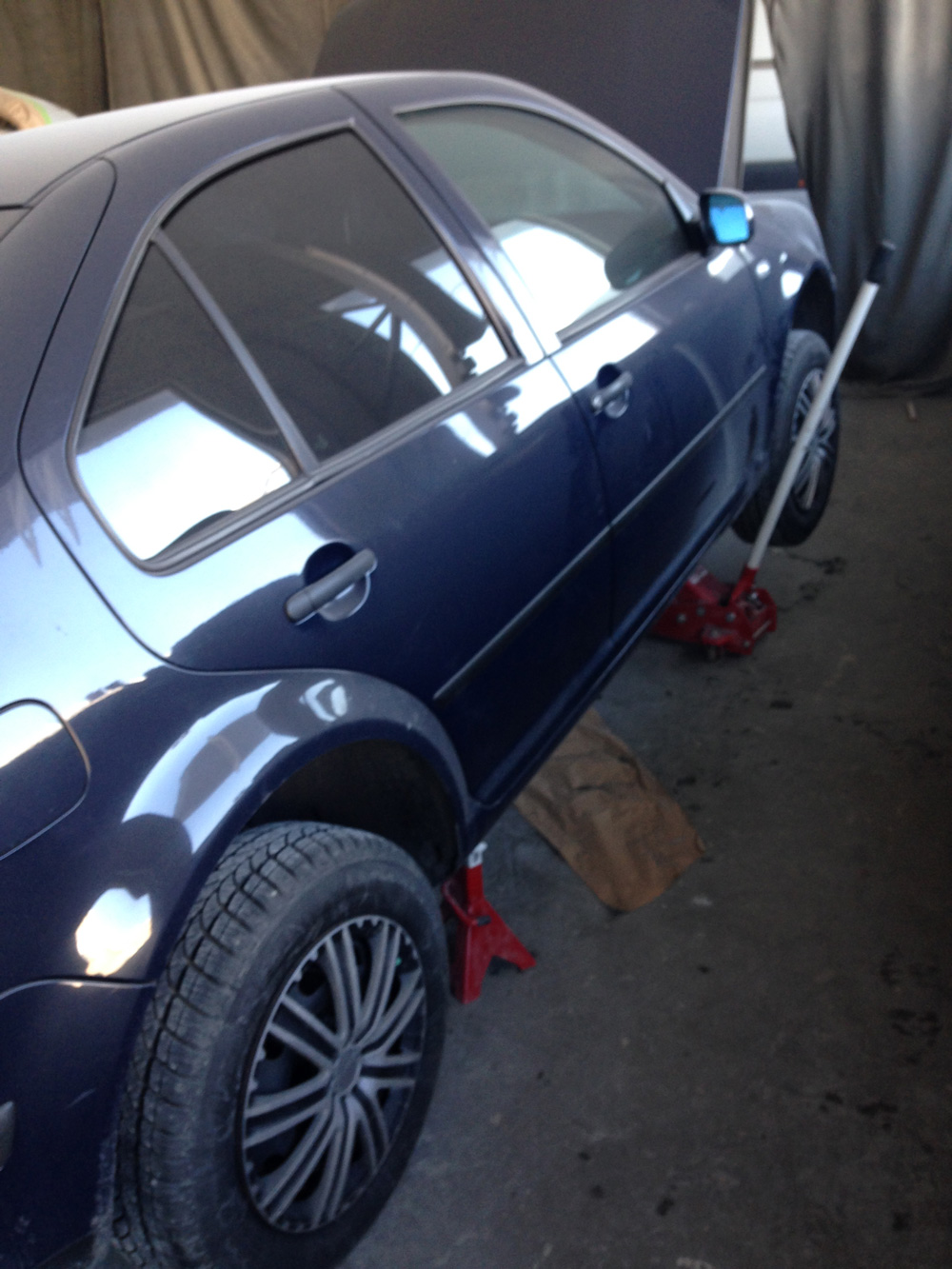

Astazi am lasat masina la tinichigerie pentru a indrepta un prag infundat destul de bine si aripa cu rugina. Pana la urma voi vopsi toata aripa si tot pragul. Pe partea dreapta am curatat pamantul de sub plastice, bineinteles era jale acolo. Sper sa intre maine la vopsit.

Gata aripa si pragul, au iesit perfect. Ma bucur ca nu se vede diferenta de vopsea decat daca te uiti foarte atent. Peste vreo 2 saptamani voi polisa si restul masinii.

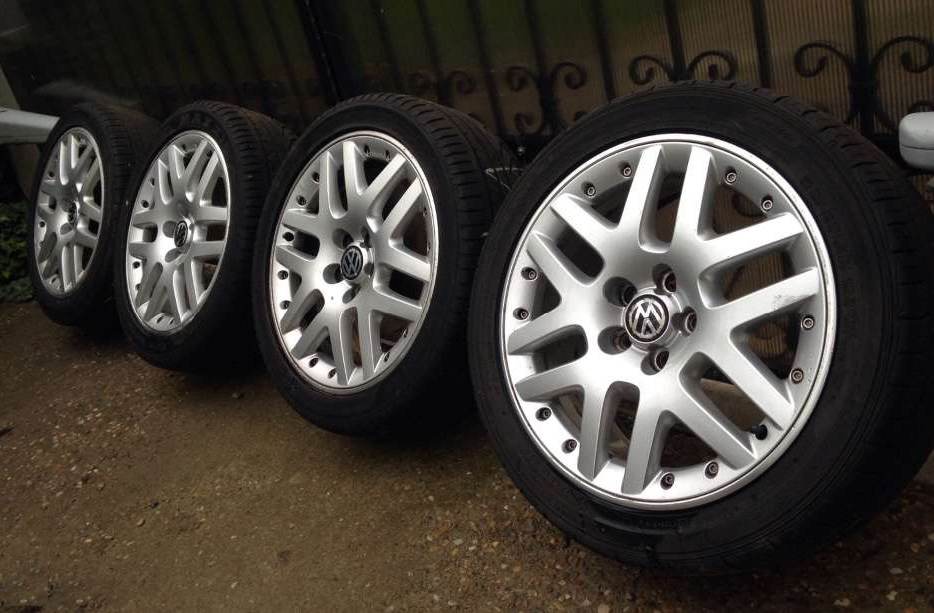

Maine vine ceva frumos :D

Arata foarte bine lucrarea, dar si jantele sunt frumoase, o sa schimbe look'ul masinii total.Asteptam poze cu ele puse.
Sunt curios daca se simte vreo diferenta de consum/putere cu rotile pe 16. Aveti idee? Stiu ca la diesel nu prea se simte dar la benzina e altceva.
Eu am 225/45 pe 17, si datorita latimii directia se simte putin mai grea, si se simte ceva mai bine problemele asfaltului.Ca si consum/putere, eu am acelasi motor ca al tau si nu am sesizat nici o schimbare la consum si nici la demaraj, pe hartie ar trebui sa fie o diferenta, insa in utilizarea de zi cu zi nu se simte diferenta de putere sau de consum.In schimb iti ofera o stabilitate mult mai buna.
Modificat de ionutMK4
Hmm, inseamna ca e bine. Sper sa nu imi ingreuneze mult directia, oricum am o problema cu pompa de servo, cand e foarte cald afara si se incinge motorul, e ca si cum nu as avea servo deloc :(
Nu iti imagina ca abia o misti.Se simte o diferenta, dar nu este deloc obositoare directia, plus ca la tine sunt pe 16, deci mai mici ca ale mele.
Da. Din curiozitate, ai avut probleme la articulatii pana acum ? Din cate stiu, daca pui mai mari decat cele omologate risti sa ai probleme cu bratele in timp.
Pana acum am schimbat doar un rulment pe spate si bucsele de la punte spate.Rulmentul facea zgomot in mers si de la bucse facea zgomot de fier pe fier cand luam o groapa.Din cauza acestui zgomot am schimbat si amortizoarele spate si flansele acestora, desi nu era nevoie.Si astea mai mult datorita drumurilor proaste din zona Moldovei.Si atat legat de articulatii, acum " nu bate, nu troncane", masina este de un an si o luna in tara la noi.Eu nu ma plang de nimic legat de rotile mai mari, din contra am stabilitate si aderenta mult mai buna + impactul vizual.
Am inteles, mersi mult pentru informatii :) In weekend ajung acasa si o sa pun poze cu jantele. Din cate am inteles de la persoana care le-a ridicat, nu ar fi intr-o stare foarte buna, insa cel mai probabil le voi reconditiona :D Nu prea am vazut modelul asta de jante, initial credeam ca or fi ceva imitatii dar am vazut pe spate BBS si VW si m-am mai linistit. Sper totusi sa nu fie intr-o stare proasta :D
Frumos modeleu  :icon_thumleft:  acum sa vedem si cum se prezinta, poate ai norocu sa nu le mai vopsesti.
am jante de 16 inch de 8 ani pe masina...fara probleme. Abia anul asta am schimbat cam tot ce inseamna bucse, bielete etc. Inca am amortizoarele originale ( 199.000 km la bord )
Jantele din poza de mai sus arata bine ca si model, dar pe masina ar da bine 17 " ( pe 16 " le strica aspectul balonul anvelopelor )
16 sunt omologate pe bora, nu ar avea ce sa iti afecteze. Din cate am vazut modelul asta de jante e doar pe 16, nu stiu daca exista si pe 17.

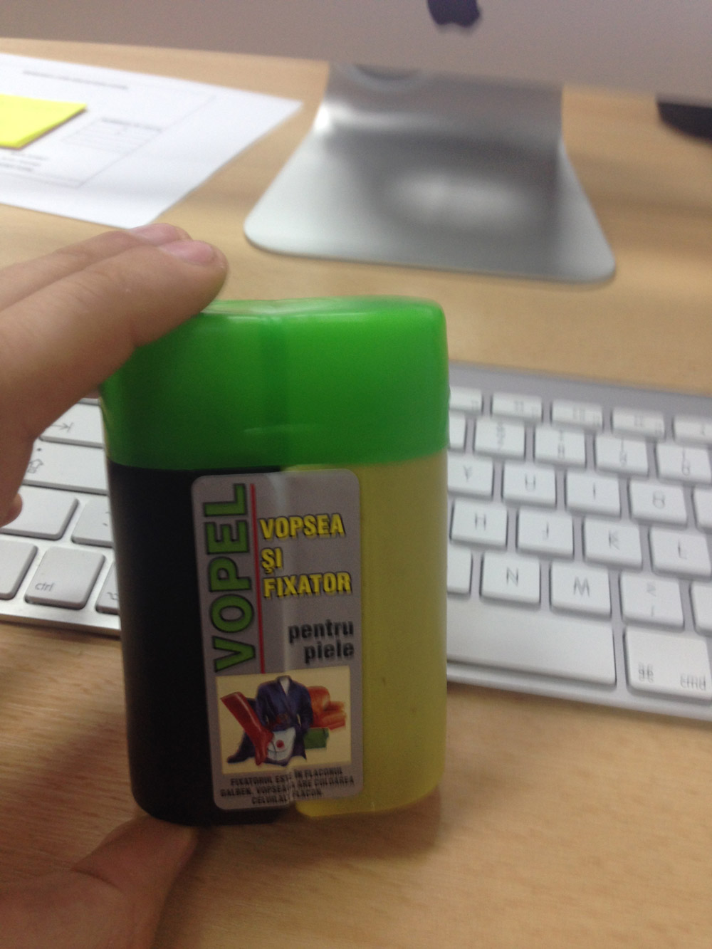

Azi a ajuns vopseaua Vopel pentru volan, o sa fac poze in timpul procesului de reconditionare, sper sa iasa ok :)
