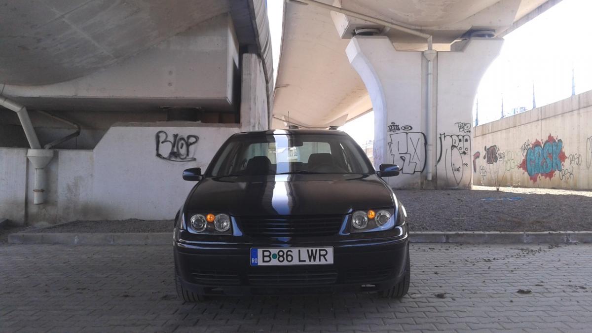

Ma intereseaza mai mult pentru xenon, ca daca pun pe far normal fara lupa, deranjez colegii de trafic si bineinteles si pentru design. Am gasit niste faruri aftermarket SH la 450 de lei care arata destul de bine.
86662668_1_644x461_faruri-vw-bora-buzau.
cele din poza de mai sus am avut eu pe o alta bora, le cumparasem de noi, singurul dezavantaj e ca se ard repede angelurile, dar poti pune us lights si nu mai ai treba, sunt de la DEPO, gasesti noi cu 600 lei.
Modificat de kicker
Sa pui lupe iesi mai ieftin si ai lumina mult mai buna. Dpmdv farurile alea reprezinta un avantaj doar daca vrei sa schimbare de look mai mare.

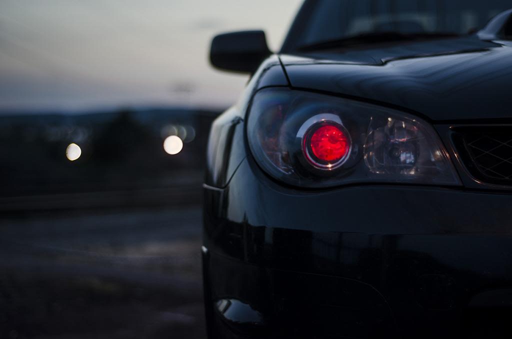

Pentru pozitie o sa merg ori pe US Lights ori pe Demon/Devil Eyes, ca in poza de mai jos. (alb/galben cat sa fie in "legalitate" :)) )
As merge si pe farurile aftermarket dar nu stiu cat de bune sunt in comparatie cu varianta mea. Laurentiu e cel mai in masura sa raspunda la intrebarea asta pentru ca are exact farurile care au fost aduse in discutie mai sus.

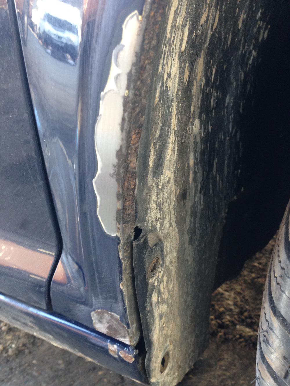

Din pacate rugina si-a facut aparitia :( Cand am cumparat masina avea la roti aparatorile de plastic cu care vine din fabrica. Acestea au tinut pamant si umezeala, prin urmare a aparut rugina. Am curatat temporar si astupat cu vopsea la suprafata pana revine vopsitorul din concediu si o voi face cum trebuie. Mi-a spus ca ar fi mai bine sa vopsesc toata aripa ca a inceput sa apara si in partea de sus...Daca o vopsesc toata o sa se vada diferenta intre aripa si restul caroseriei...ceea ce nu e prea placut. O sa il pun sa incerce sa dea in pierdere in sus, poate iese ok.
Bineinteles ca am scos 3kg de pamant de sub contra aripa :)) maine le voi curata si pe celelalte.
