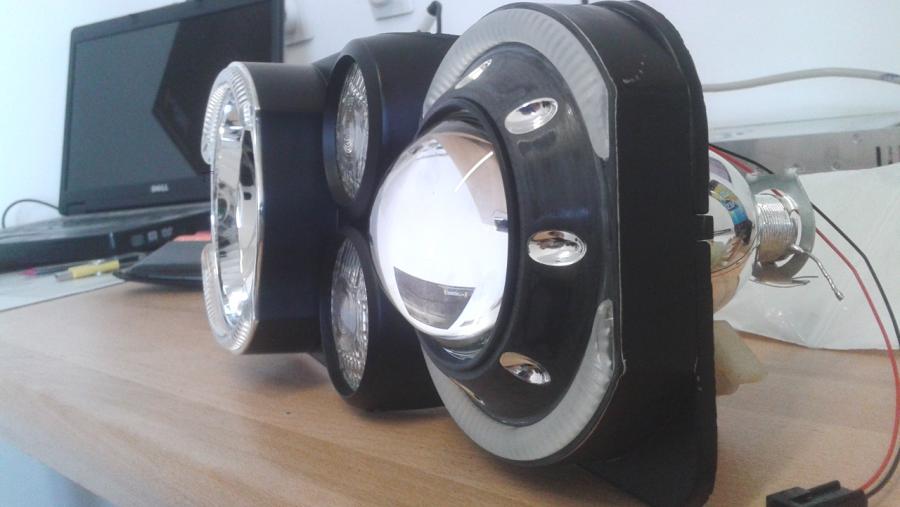

Astazi am primit si lupele.
Am dat marti comanda telefonica unui operator de la motorvip, ii spun ce vreau sa fac si anume ca nu voi monta xenon, ci H1 halogen. Imi spune ca nu e nicio problema, soclul e identic. Si azi am primit D2S...
Imi spune ca transportul este 17lei, a fost 22lei.
De cate ori am sunat la ei. mi-a raspuns altcineva. A trebuit sa pun aceiasi placa de fiecare data. Le-am zis sa imi trimita ce am cerut si eu dau ramburs coletul lor, evident, pe cheltuiala lor. Nu e bine, eu sa trimit coletul si cand ajunge la ei... imi trimit alte lupe cu soclu H1. Scuze de greseala? De unde...
Mi-a trecut prin cap sa imi montez pana la urma xenon D2S (tot am citit ca ar mai eficiente decat xenon H1) si le-am dat ideea sa imi trimita un kit xenon D2S, eu il platesc, dar sa suporte ei transportul (moft de al meu, avand dreptate). Ar fi avut de platit un singur transport (plus vanzarea unui alt produs), dar, ciudat, insistau sa le trimit eu lupele inapoi si ei lupele cu H1, ambele drumuri pe cheltuiala lor. Nu imi explic asta...
La inceput am cerut sfaturi cu privire la ambele lupe din linkurile de mai sus. Mi-au recomandat cele mai scumpe, deoarece pe certificatul de garantie ar scrie Morimoto si ca sunt mai bine facute. Am primit certificat? Nu. Doar factura. Fara macar instructiuni de montaj. Chiar, poate aveti vreun .pdf cu montajul intregilor garnituri si saibe din poza, in ordinea corecta.

Atasez si cateva poze sa se inteleaga care sunt pasii pentru montarea lupelor...
Dupa ce dam farurile jos de pe masina si scoatem sticla in primul rand desfacem aceste 3 surubele si scoatem soclul...
post-14266-0-81116800-1452874239_thumb.j
Lupele vin cu un kit de montaj...aceasta fiind ordinea pieselor...
post-14266-0-05252000-1452874239_thumb.j
Intre lupa si oglinda este o garnitura de silicon...desci trebuie strans bine si dupa as recomanda se se blocheze piulita cu ceva gen pasta de blocare...
post-14266-0-33371200-1452874239_thumb.j
Dupa ce am strans bine punem la loc cele 3 surubele si soclul...
post-14266-0-57162500-1452874239_thumb.j
