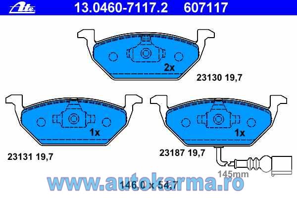

Salut, ma ajuta si pe mine cineva cu o informatie. Vreau sa mi cumpar online un set de placute si discuri de frana pt masina din semnatura.
La discuri m-am hotarat sa mi iau ATE si placute la fel tot ATE dar ma intreaba ce fel de sistem am la placute. Sistem LUCAS TRW sau ATE?
Ce sistem e pe golf 4 la masina mea din semnatura? au si senzor de uzura?

cum adica "sistem" ? trw/ate sunt firme, trebuie placuta cu aceleasi dimensiuni pt a le putea monta. orice magazin auto iti face oferta pe baza VIN-ului masinii.
ai senzor de uzura pe placuta din fata.
Cred ca se referea la sistemul de prindere, nu stiu exact. Am citit pe aici pe forum si cica cele mai bune placute ar fi FERODO fata de ATE, si nu situ care i treaba pt ca pe autokarma placutele FERODO sunt cu 50 lei mai ieftine fata de ATE....adica de ce niste placute calitate superioara sunt mai ieftine decat altele?

pe fata sistem ate ( se refera la felul sigurantei ) si pe spate trw ( prima poza e pt fata si a doua pentru spate ), cel putin asa e la masina mea, cea din semnatura

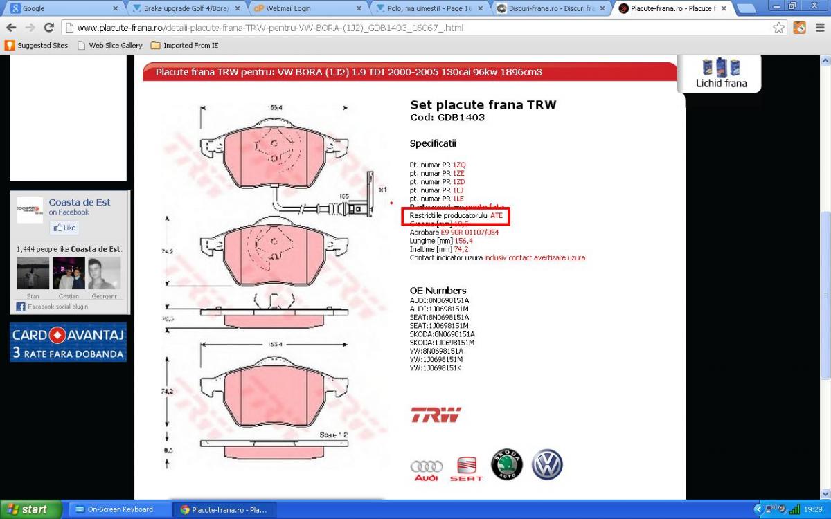

La capitolul placute..am observat la fel o chestie ciudata in descriere...este greseala pe site sau cum...sau ce inseamna?
post-14266-0-23442800-1357410328_thumb.j post-14266-0-04244700-1357410327_thumb.j
Am vazut doar la TRW asta? ce inseamna?placutele de fata nu se recomanda in combinatie cu discuri ATE si placutele de spate nu se recomanda cu discuri TRW?(exact asa am pe spate :( ) sau cum?

Nu înseamnă că nu le recomandă ci dimpotrivă pe acelea le recomandă producătorul maşinii. Adică maşina ta a venit cu ATE pe faţă şi TRW pe spate.
Cred că discurile Zimmerman sunt ceva mai moi iar cele ATE mai dure. Ca să nu ai bătăi de cap pune discuri-plăcuţe de aceeşi firmă, mă gândesc că aşa sunt cel mai bine împerecheate.
Eu cred ca mai degraba se refera la sistemul de franare care e pus pe masina. Mai bine poate sa va explice Gabivvx.
Din ce ştiu sistemul de frânare de pe faţă este VW-I (denumit şi Kelsey Hayes), iar pe spate Girling (denumit şi Lucas), dar este posibil ca aceste denumiri să fi împrumutat numele unor producători de renume, aşa cum la copiator mai toată lume spune Xerox. Oricum mai puţin contează, ideea este că restricţiile alea nu cred că se referă la nişte interdicţii.
Nici eu nu sunt chiar sigur de informaţii aşa ca-l aşteptam pe Gabivvx să ne lumineze :idea: .
